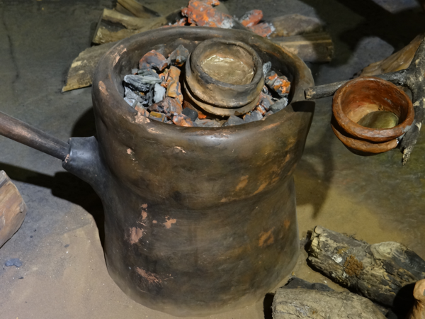

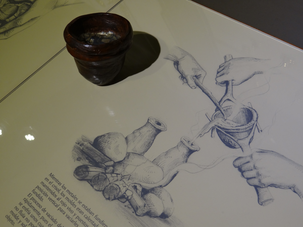

Hier mal was vom anderen Ende der Welt zum Thema Goldschmelze
(Museo del Oro Precolombino in San José).
Die Technologie war scheinbar ähnlich, nur die Tondüsen waren länger.
Wer die Bilder in höherer Auflösung für irgendwelche Arbeiten oder Veröffentlichungen
benötigt, kann sich gerne an mich wenden.
- cr_schmelze01.png (446.52 KiB) 9581 mal betrachtet
