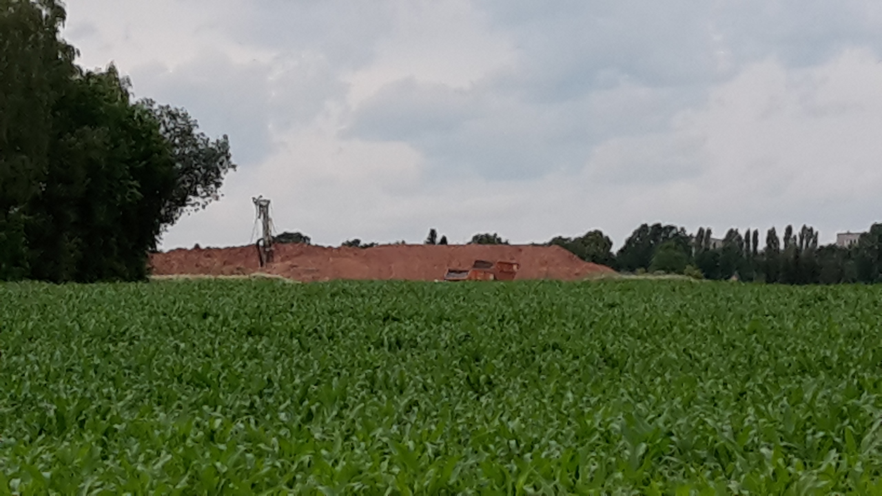

So, eine Fast-Befahrung ergab folgende Lokalität:
50.736306° N, 12.760591° E
Bei Google Earth kann man den Standort anhand der veränderten Vegetation erahnen.
