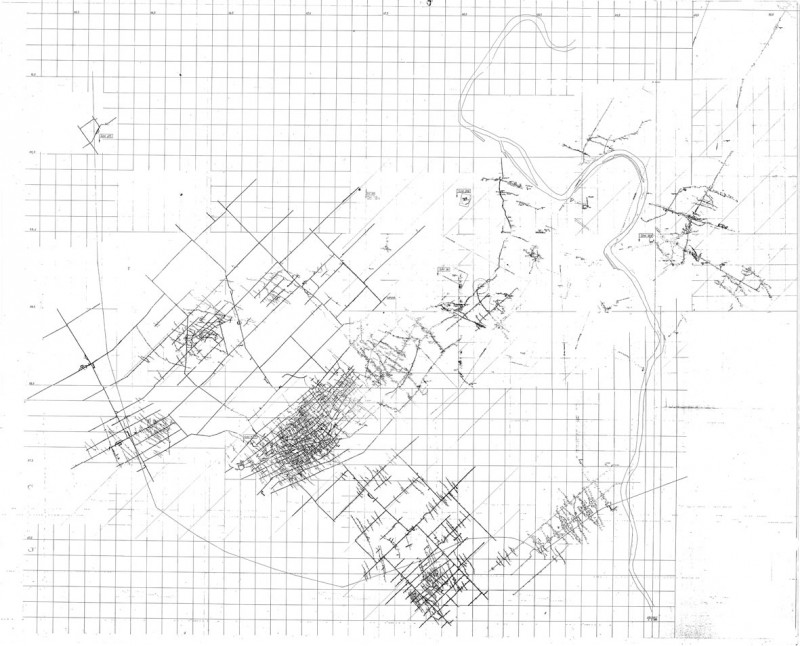

Im Anhang der Teil vor dem Roten Kamm:
GA der OHo

OHo hat geschrieben:Im Anhang der Teil vor dem Roten Kamm:
Das ist aber nicht der Rote Kamm. Das ist gesamt Schlema. Dabei sind auch Teile, die zwar das Niveau M.S.S. haben, aber Inselauffahrungen sind. Haben also mit dem Stolln nichts zu tun.

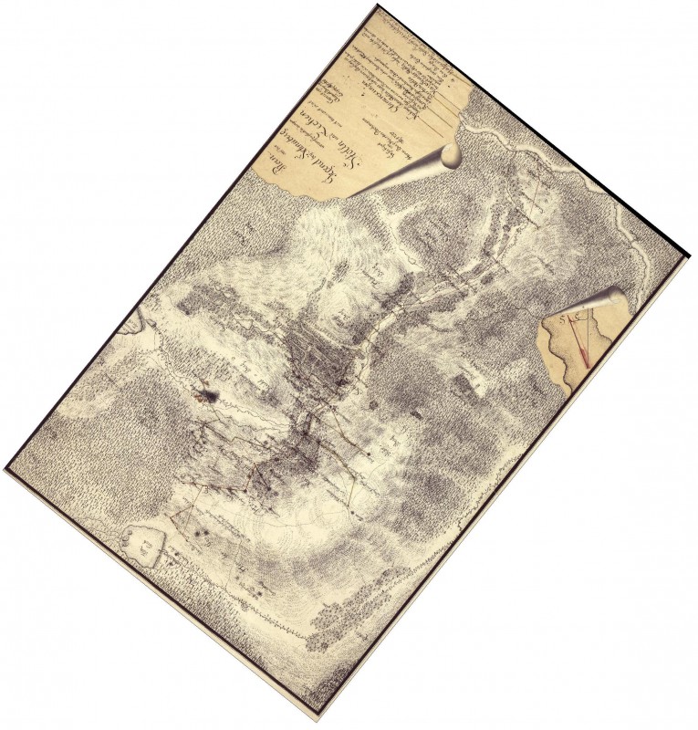

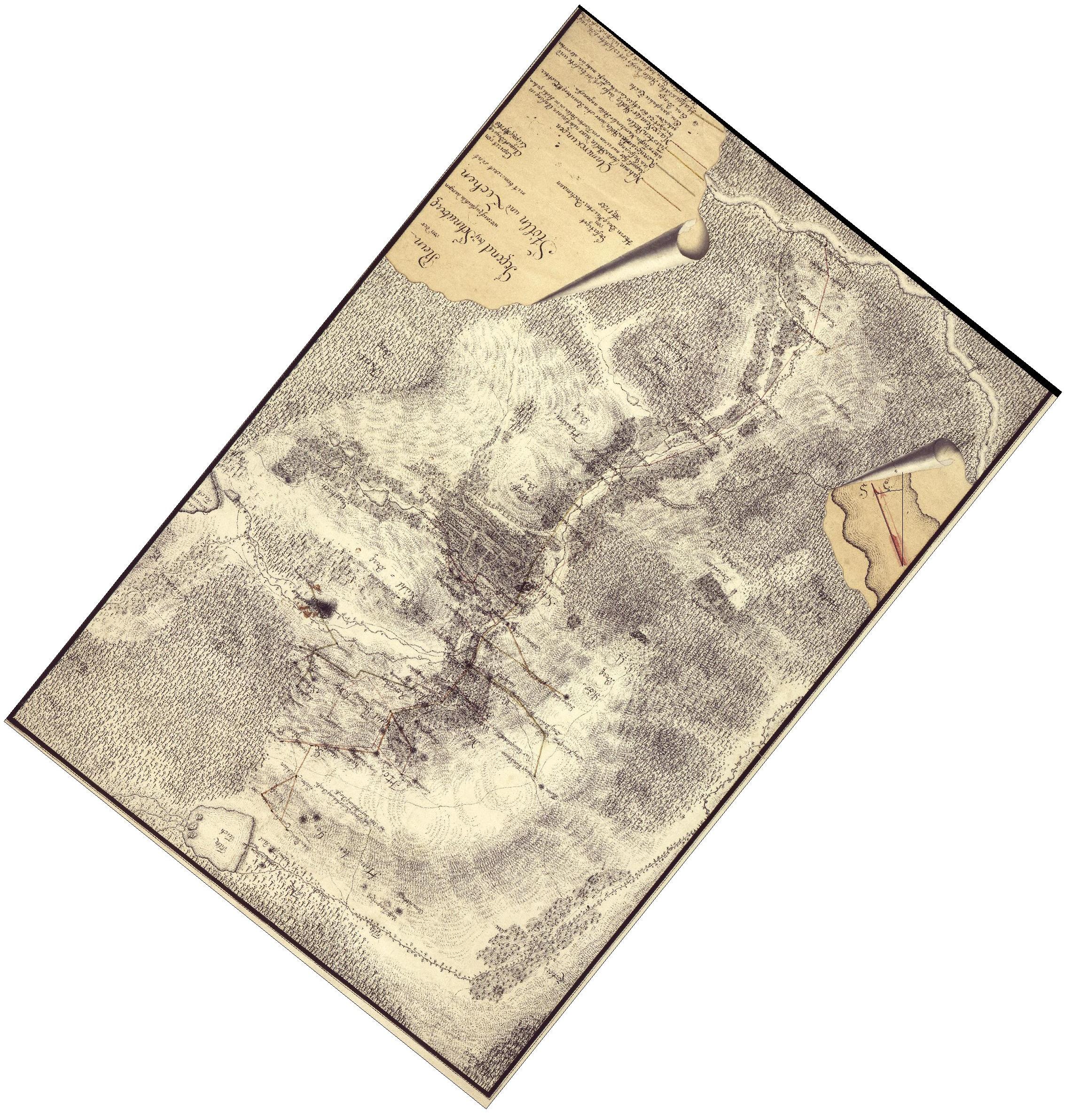

So, georeferenziert ist es jetzt. Dabei habe ich mich hauptsächlich auf die Koordinaten gestützt, die Uran in der Liste aller Wismutschächte zusammengetragen hat.
So sieht das ESRI-Worldfile dazu aus:
-0.7933420657
0.6370085450
0.6370085452
0.7933420660
332946.3184459436
5602550.4151826939
Die Zerrungen sind nicht allzugroß, was zeigt, daß auch 1755 schon eine sehr gute Zulage, auch über einen so großen Bereich möglich war. Vom Mundloch habe ich keine genaue Koordinate, und an der im WP-Artikel stehenden habe ich gewisse Zweifel, weil das bei GE merkwürdig aussieht. Möglicherweise wird es dann noch etwas besser.
Die Kirche paßt übrigens nicht, was ich merkwürdig finde. Auch der Nordpfeil zeigt sehr deutlich nicht nach Norden (-22,7468g). Gibt es irgendwo Tafeln zur Deklination im Schneeberg des Jahres 1755?
Ich habe mit UTM gearbeitet, weil sich GE so einstellen läßt und WP-Geohack UTM anzeigt (egal, in welchem System die Ausgangskoordinate vorliegt).
