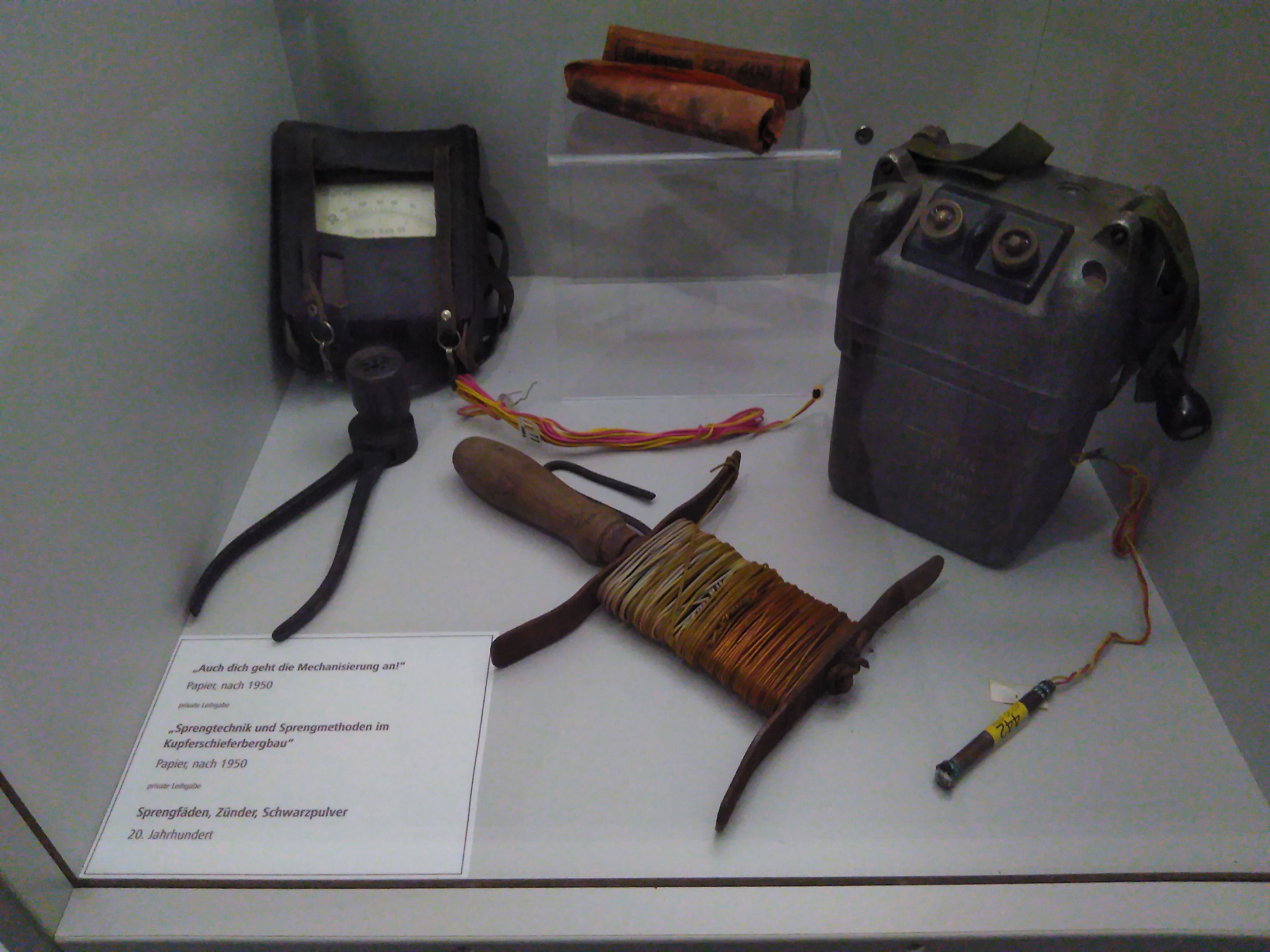

Zu spezielle Technik, wenig Schauwert für private und Museen,nicht historisch genug ....sondern ob sich mal jemand die Mühe gemacht hat, die verschiedenen Modelle im Laufe der Zeit (Europa - oder weltweit) zusammenzustellen.
Einzelbeispiele im Kontext zu Schaubergwerken ...
Fachlich richtige Beschreibung der Ausstellungsstücke:
- Schwarzpulverpatronen
- Zündkreisprüfer
- Sprengkapselzange
(es gibt die Sprengkapselzange mit/ohne Schutzkegel - bei Verwendung von Zündschnur zur Zeitverzögerung der Ladungen)
- Zündmaschine
- Zünderdrähte, Zündleitung
- Sprengzünder (detoniert
