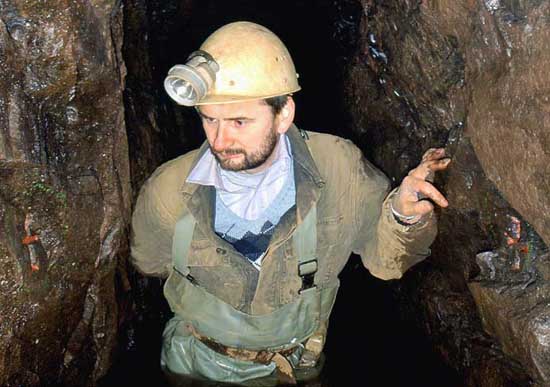

Hallo liebe Gemeinde!
Zwei gegenüberliegende Markscheiden=Grubenfeldgrenze?
Wer kann dazu Auskunft geben?
GA OHo.

HI OHo
handelt es sich vieleicht um eine "stunde"?
ist es vieleicht mal zur abwechslung ein entwaesserungsstolln vieleicht mit gegenortbetrieb :???:
falls das bild net schief ist, liegen die teile ja auf gleicher hoehe. kann man schoen mit dem monitor ueberpruefen:)
dj -noch zur spaeten stunde schreibend

also nass siehts ja auf jeden fall aus :D

Das würde ja bedeuten dass die Grubenfeldgrenze längs in der Mitte des Stollns verläuft. Halte ich für unwahrscheinlich. Für Grubenfeldgrenze erwarte ich beide Zeichen nebeneinander am selben Stoß.

Laut dem zweiten Heft von Stefan Adlung über Markscheidezeichen wurden Grubenfeldgrenzen z.B. mit zwei gegenüber liegenden Kreuzen markiert, nur selten mit zwei nebeneinander liegenden Kreuzen. Das Bild wäre dann also ein klassisches Beispiel für eine Grubenfeldgrenze.
Die Grenze würde auch nicht längs der Mitte des Stollens verlaufen, sondern den Stollen schneiden.

bei einer wasserlösung macht eine markscheide doch sinn,weil ein erbstollen doch recht häufig mehrere grubenfelder gelöst hat.oder handelt es sich hier gar um eine verstufung?

Bei Wasserlösungsstollen eigentlich auch völlig normal, denn nicht jede Grube legte ihren eigenen Entwässerungsstollen an, sondern schloss sich entsprechenden Gesellschaften zum Anlegen eines solchen an. Damit war der Stollen Gemeingut aller beteiligten Gruben.

eine Verstufung wird oft mit einem Doppelkreuz (ähnlich wie auf einer griechischen oder jesuitischen Kirche, nur mit gleich langen Armen markiert
das auf dem Bild von OHo halte ich für eine Grubenfeldgrenze

Interessante Sachen dazu stehen in Matthes Enderleins "Joachimsthaler Berggebräuchen" von 1548. Das ist in einem Freiberger Forschungsheft erschienen. Dort sind die zu der Zeit angewendeten eingeschlagenen Zeichen aufgeführt und erklärt.

vieleicht koennte sich der bildeinsteller ja bitte nochmal dazu auesern!
Handelt es sich um einen wasserloesungsstolln??
mit verschiedenen Gruben??
ich muss ja nicht rechthaben, aber soweit man nix genaueres weis bleib ich bei meiner ersten vermutung.

Ja ein Wasserlösungsstollen im Marienberger Revier der durch mehrere Maasen geht. Mehr Infos zum Ort giebts hier nicht .

na dann will ich mal eine grubenfeldgrenze nicht ganz ausschliesen.
