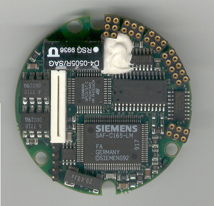

@Ralph:
Das ist für die 2. Generation geplant. Da mach ich den ganzen Steuerteil mit einem Microcontroller...

@Ralph (OT)
räusper... aber doch bitte nicht mit Siemens-Edelschrott aus '92 !
In Zeiten der AVR's gehts heute mit einem!!! 48-Beiner auf 1cm² Grundfläche
