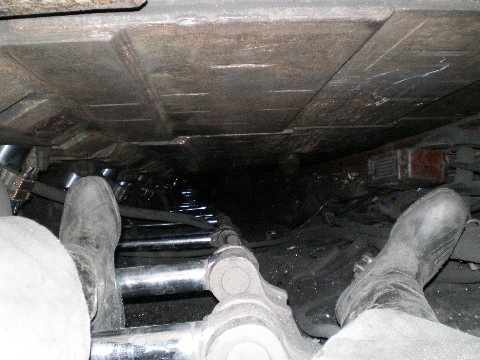

Für alle, die gerne im Altbergbau herum krabbeln. Auch moderner Bergbau muss nicht gerade immer in mächtigen Flözen umher gehen. So laufen demnächst in China vier Hochleistungshobelbetriebe der DBT bei einer Mächtigkeit um die 70cm. Die Fotos stammen aus dem Streb 208. Flözmächtigkeit knapp 80cm Anthrazitkohle. Höhe unter der Schildkappe knapp über 50cm. Streblänge 250m. Ziel: mindestens 1500 Tagestonnen. Der Streb ist nicht automatisiert, sondern wird von sechs Schildrückern händisch gefahren. Dabei muss vor jedem Rückvorgang das Liegende zwischen den Schildkufen gesäubert werden. Das Foto von der Strecke stammt aus der laufenden Bandstrecke 208.

Streb 208

Schöne Bilder, erinnert mich an mein sehr schönes Praktikum in Ibbenbüren, der Streb war auch nicht viel höher.
Krabbelgruppe für Erwachsene, nur fehlen immer die Betreuerinnen :cool: .
