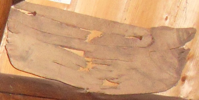

Ich habe leider bisher noch keine Reste von Erzkörben im oberen Erzgebirge finden können. Dagegen sind Teile von hölzernen Erzschalen (wie wir sie nennen) und auch fast komplett erhaltene Exemplare davon nicht ganz selten. Zumindest in den entsprechend alten und unberührten Grubenbauen...
Interessant ist dabei, dass diese meist aus Buchenholz bestehen! Exemplare aus Tanne oder anderem Nadelholz sind mir nicht bekannt.
Leider hat das Buchenholz den Nachteil, dass es schneller verrottet, als das haltbare Tannenholz... Deshalb sind oft nur Funde zu machen, die auf den ersten Blick noch gut aussehen, aber bei Berührung schnell zerfallen.
Leider ist eine Altersbestimmung mit Dendrochronologie an so einem Teil nicht möglich...
Uwe
Uwe

Re: Einsatz Erzkörbe / Erztröge
Ich nehme an das wir mit ERZTRÖGEN und ERZSCHALEN das Selbe meinen? Laut heutigem Sprachgebrauch tendiert man doch eher zur Schale.
@Pöhlberger
Bleibst Du bei Deinen vorgefundenen "Erzschalen" bei Euch in der Grube oder beziehst Du Dich aufs gesamte obere Erzgebirge?
@Pöhlberger
Ich meine damit das obere Erzgebirge, denn auch in Annaberg, Frohnau, Schlettau und bei anderen Befahrungen habe ich bisher nur Erzschalen(reste) aber keine Erzkörbe gesehen.
Uwe
Uwe
