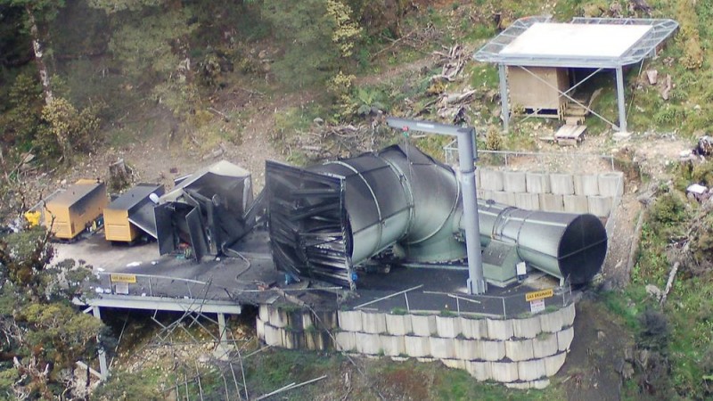

Explosion auf Pike River
Bei einer Gasexplosion auf dem neuseeländischen Bergwerk Pike River wurden 27 Bergleute eingeschlossen.
Pike River fördert erst seit diesem Jahr. Der Förderbeginn verzögerte sich immer wieder. Der gerade fertiggestellte Wetterschacht wurde im unteren Drittel durch Bruch zerstört - es wurde ein Bypassschacht aufgefahren, die Streckenauffahrung dauerte wegen vieler angefahrener Störungen viel länger als geplant und es wurde nicht geeignetes Epuipment gekauft.
Bisher wurden etwa 300000 t hochwertige Kokskohlen gefördert.
Pike River hat zwei Abbauverfahren - den Strebbau mit Schrämwalzen und das Hereingewinnen der Kohle mit Hydromonitoren.
Die Gewinnung mit den Wasserwerfern wurde kürzlich gestundet, da das erforderliche Equipment noch nicht komplett vorhanden und die Pfeilerstrecken noch nicht entsprechend aufgefahren sind.
Pike River gehört zu je 30% dem Energiekonzern NZ Oil and Gas Ltd und den beiden indischen Firmen Gujarat NRE und Saurashtra Fuels.
- Mine_Neuseeland_Zoo_610237c.jpg (35.11 KiB) 14406 mal betrachtet

Kurz vor der Explosion ist auf dem Bergwerk die komplette Spannung ausgefallen. Dadurch blieb auch der Hauptgrubenlüfter stehen.
- Beiträge: 2569
Re: Explosion auf Pike River
Hältst Du das für ursächlich? Hohe Gaskonzentration durch Ausfall der Bewetterung?
Btw: relativ guter Artikel zum Bergwerk auf en.wikipedia.
- Fahrsteiger
- Beiträge: 842
- Name: Horst Bittner
Falls, und da bin ich mir nicht ganz sicher, das Bergwerk wie in vielen Ländern blasend bewettert wird ist es möglich, dass der Gasgehalt innerhalb von Minuten nach oben schnellt. Beim Wiedereinschalten kann dann durch eine Defekt in der Elektroanlage die erste Zündung ausgelöst worden sein. Bei dem System der saugenden Bewetterung dauert es dagegen bis zu 24 Stunden, bis die Gaswerte kritisch werden.
Der Wetterschacht von Pike River kann übrigens nur mit dem Hubschrauber ereicht werden.

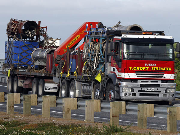

Alle Tagesöffnungen auf Pike River werden abgedämmt. Der Queensland Mines Rescue Service ist mit 15 Mann vor Ort. Sie montieren das GAG - jet inertisation unit ( Gorniczy Agregat Gasniczy ). Das in Polen konzipierte Triebwerk ist mit einem Nachbrenner ausgerüstet und produziert je Sekunde 25m³ Inertgas mit weniger als 1% Sauerstoffgehalt.
Da Pike River nach in der Anfangsphase ist, werden Stunden, max. 2 Tage benötigt, das Feuer zu löschen, so die QMRS.
- engine.jpg (26.45 KiB) 13978 mal betrachtet
- GAG machine.jpg (96.24 KiB) 13978 mal betrachtet
Wetterschacht zu, Grubenbrand aus, Lüfter steht untertage ( Zugeständnis an den Naturschutz und an die höhere Saugleistung ), Bergbaugesellschaft insolvent!
- Beiträge: 2569
Stand: Die Stickstoffmaschine ist am Eintreffen, während die GAG immer noch oder wieder läuft; eine Pause für anstehende Wartungsarbeiten wäre wohl bald angebracht.
Inzwischen gehen die Überlegungen, wie es mit Pike River weitergehen soll, weiter. z.B. Die Option, das ganze im Tagebau zu machen
http://www.stuff.co.nz/business/industr ... ossibility
