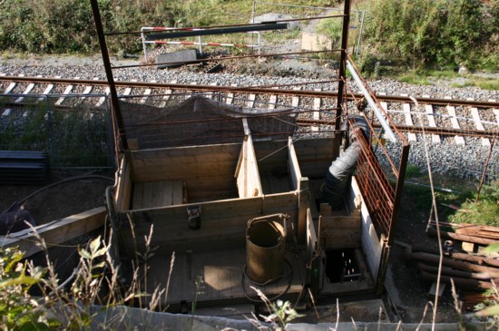

Anbei noch ein Bild vom Tagebruch 2005 auf dem weiter vorn beschriebenen Saurüssel, der aufgrund seiner Standwässer die Vortriebsarbeiten zu Betriebszeiten des Qu 17 West behinderte.
Auch die Sanierung des Tagebruchs war nicht ohne - die Baustelle war recht lange in Arbeit.
