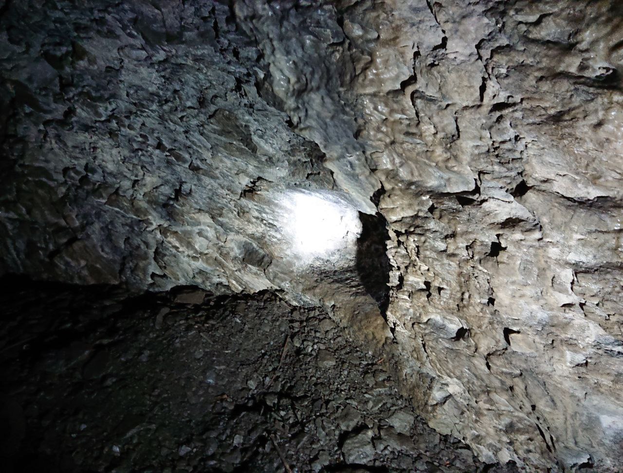

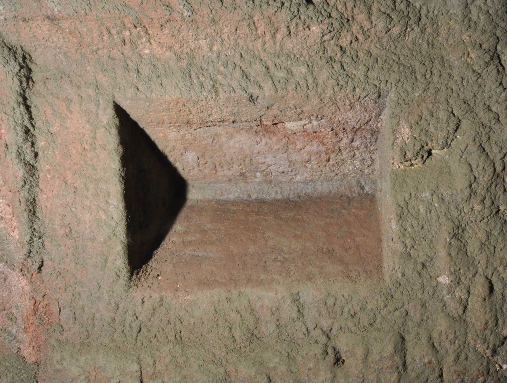

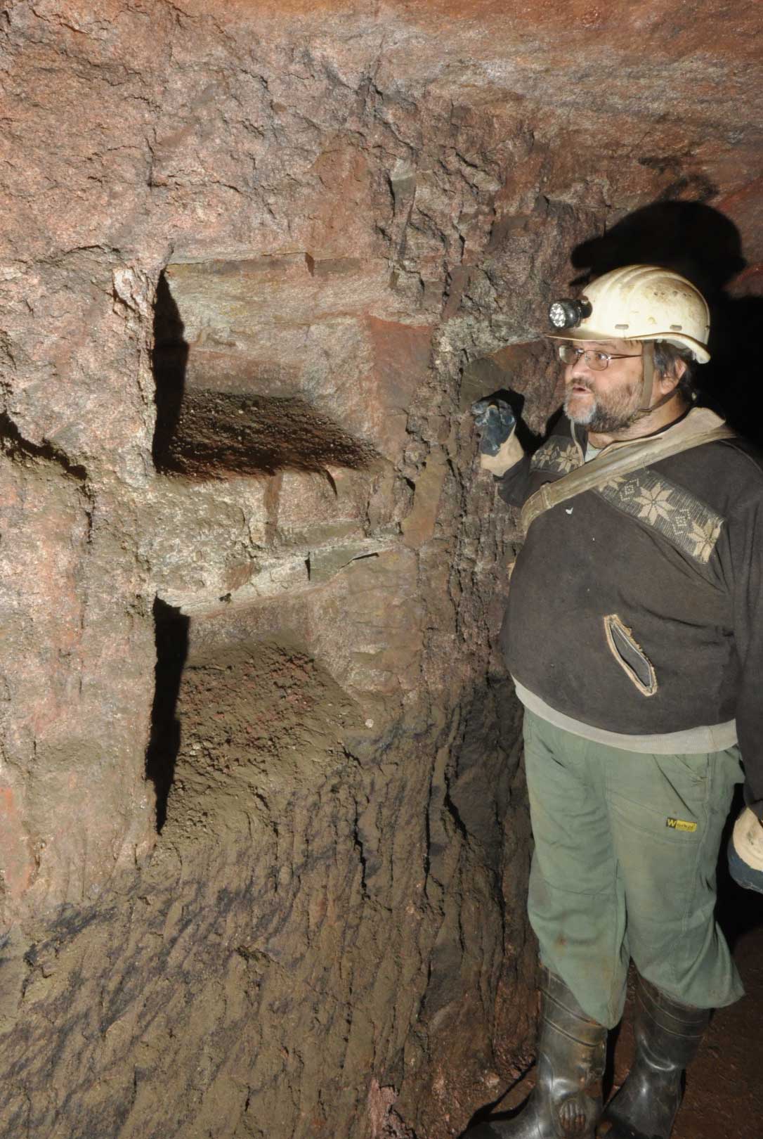

Zum Aufwärmen und als Nachtrag - Nische im Wille Gottes mit gegenüber eingeschlagener Tafel/Stufe und die Nischen in Erla (leider schon etwas spritzbetoniert):

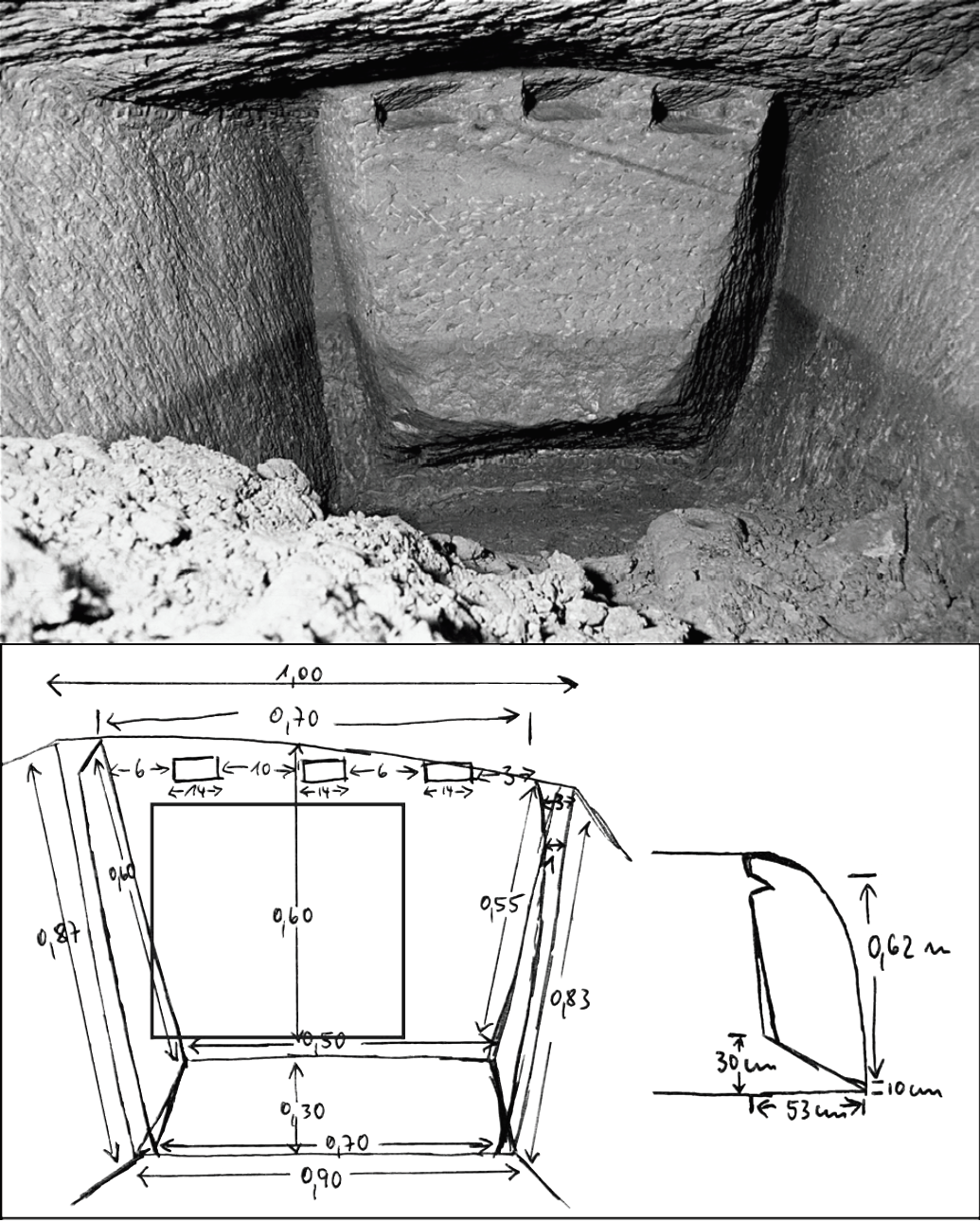

Hier mal ein Bild von Nischen aus einem Stolln im Blauwald (Wallerfangen). Sie sollen hier in einer Vortriebsvariante eingesetzt worden sein. Das Bild hier eingestellt mit freundlicher Genehmigung von Herrn Dr. Gerhard Müller (Saarbrücken). Veröffentlicht im Aufschluss 1967, Heft 9, Seite 255
Zuletzt geändert von Uran am Fr. 21. Aug 20 13:33, insgesamt 1-mal geändert.
Re: noch mehr Nischen
Hier steht etwas mehr dazu: http://www.geosaarmueller.de/INVENTAR/D ... u-2010.pdf
- Beiträge: 1726
Ich habe mich hier mal eingelesen ...
Eine "Sinnhaftigkeit" konnte auch ich bisher nicht erkennen.
Was mich erstaunt ist die teilweise Präzision der Nischen.
Ich hätte mir nicht so viel Mühe gemacht - es sei denn der "Zweck"
In dem Vortriebsbild von Uran nach "Müller" erst recht nicht,
es sei denn man erwartet eine Kluft um den Block ablösen zu können ?
Hie aber auch nicht logisch .... Im Steinbruchbetrieb sieht das anders aus und man schlägt Holzkeile ein, die man wässert ...
Geht bei der Form nicht.

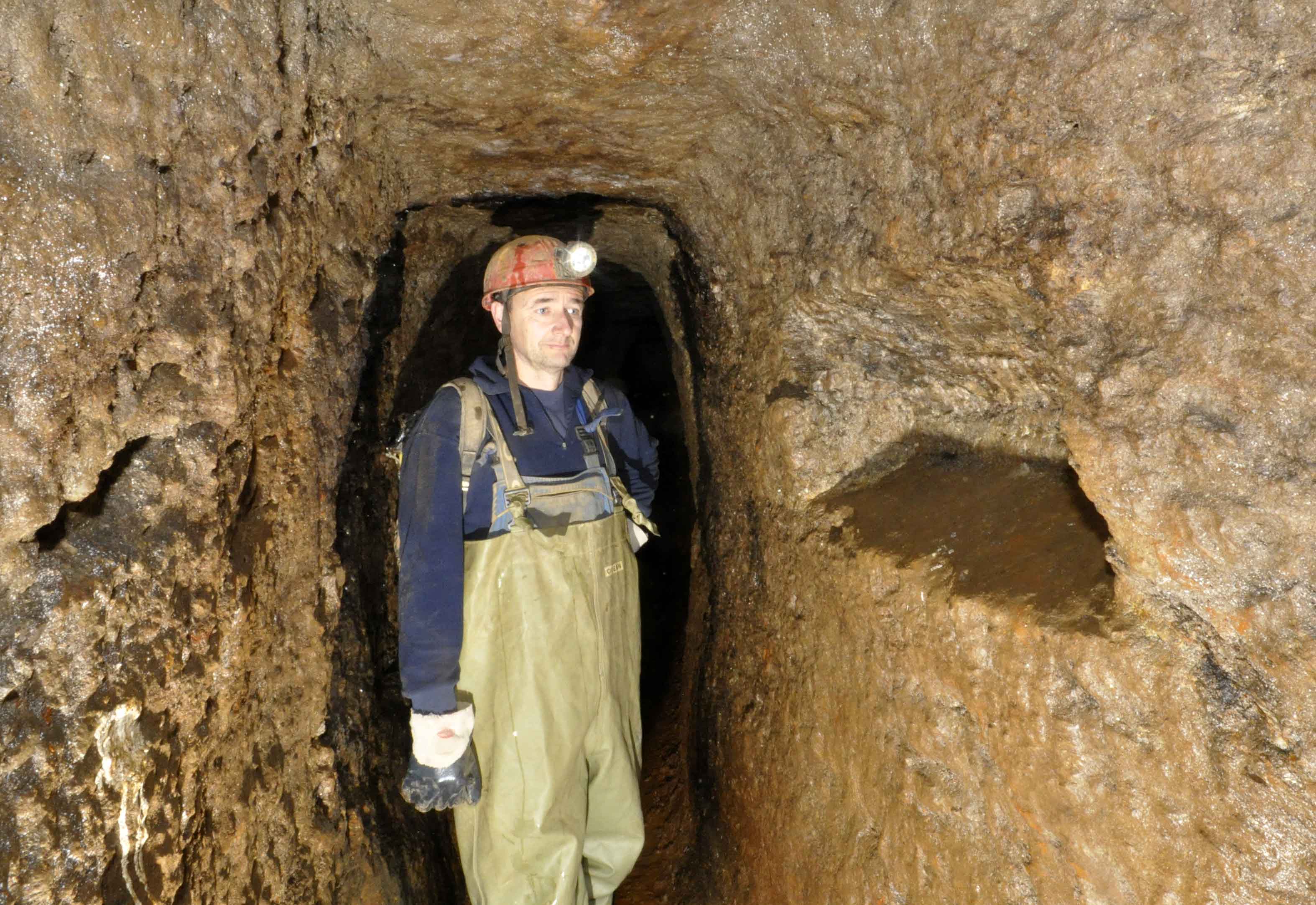

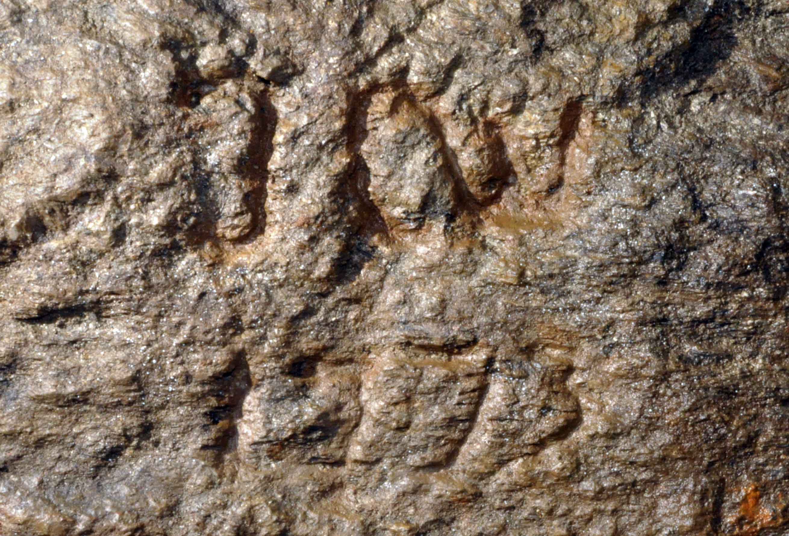

Ein Freund hat mir dieses Foto einer Nische aus dem Harz zur Verfügung gestellt.
Seine Beschreibung: "Die entdeckte Nische für das Geleucht im Streckenstoß ist etwa 15 x 20 x 10 cm. Sie befindet sich direkt an einer Krümmung des Stollns in Bauchhöhe. Entstanden ist sie spätestens in der 1. Hälfte des 18. Jh."
Es handelt sich um den Schwarzen Hirsch bei Wernigerode.
Immer wieder diese Mähr von der Lampennische. Einfach selber mal ausprobieren. Das Geleucht in die Nische stellen und sich dann Richtung Ortsbrust begeben. Was sieht man dann vor dich? NICHTS.
- Beiträge: 2570
Manchmal gehst Du mir mit deiner negativen Einstellung echt auf den Keks.
Recht klein im Gegensatz zum Großteil der anderen Nischen.
- Beiträge: 2570
Die von Wallerfangen in der Ortsbrust sind aber nicht größer. Neue Nische, neues Rätsel.Nobi hat geschrieben: Mo. 12. Apr 21 12:54Recht klein im Gegensatz zum Großteil der anderen Nischen.
