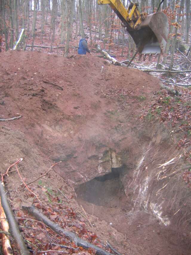

Einen muss ich noch nachlegen: Die sicherste Methode, Stollenmundlöcher zu suchen, ist diese: Viiiiiel Aktenstudie, etwas Verhandlungsgeschick, eine Truppe hochmotivierter und kompetenter Altbergbau-Forscher - sowie entsprechendes Gerät :D
(30.87 KiB) 2936-mal heruntergeladen
Haverlahwiese
Beiträge: 755
Wohnort: Neuss
Beitrag von Haverlahwiese »
Darf man wissen, wo das ist?
Matthias
Beitrag von Matthias »
Das ist am Beerberg in St. Andreasberg (Harz). Es handelt sich hierbei um den sog. Beerberger Tagesstollen.
Fahre glücklich
Matthias
Björn
Beiträge: 1382
Wohnort: Clausthal / Harz
Beitrag von Björn »
Bilder von der Aufwältigung gibt es hier:
http://www.lehrbergwerk.de/alt/main_bil ... _2004.html
Björn

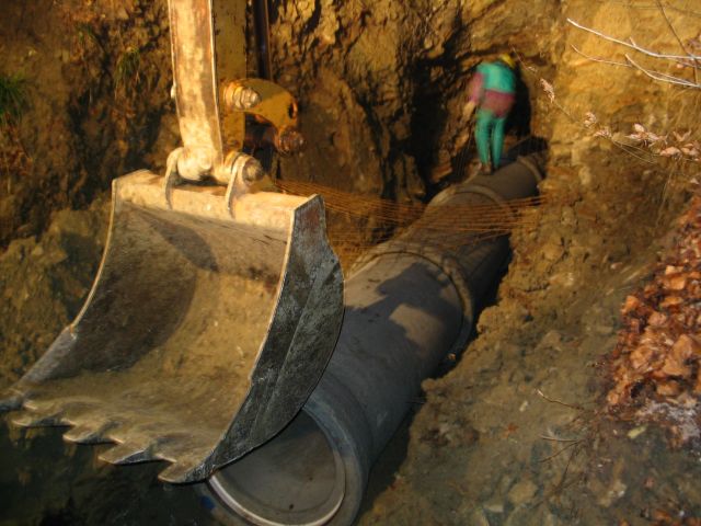

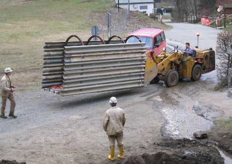

alterbergbau.de
Beitrag von alterbergbau.de »
das mit dem Rohr hab ich nun auch schon paarmal gesehen :/
Jörn das sieht gut aus. Richtig gut geplant. Habt ihr ne beschreibung wie ihr den Vorbau gezimmert habt. Das sieht alles so ruckizucki aus. Ging das an einem Tag?
@Oliver
Jau, das war binnen eines Tages drin. Es gibt dazu auch ein lustiges Video.
