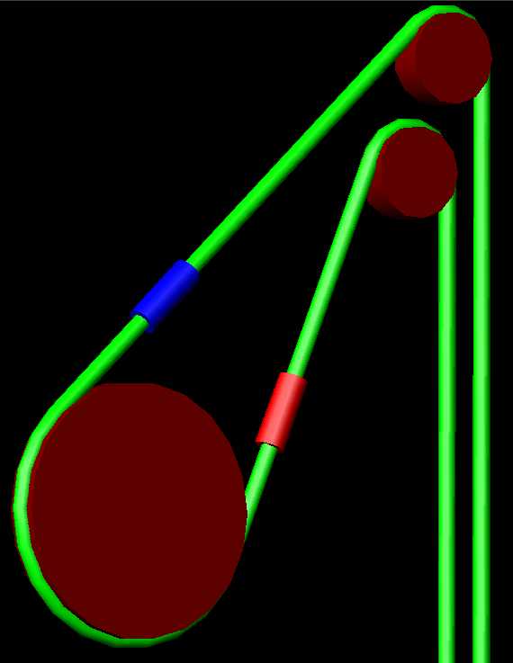

- Beiträge: 2570
Dazu ist mir gerade eine sehr gute Idee gekommen: wie wäre es, wenn man das Seil vor der Koepescheibe mit eine Wirbelstrombremse umgibt und so direkt das Seil bremst, anstelle oder zusätzlich zur Maschine?Fahrsteiger hat geschrieben:Das größte Problem bei Förderanlagen ist das Bremsen, vor allem bei Koepemaschinen.
- Koepe_Bremse.jpg (22.01 KiB) 40025 mal betrachtet

@Michael
Um Butter bei die Fischen zu tun: Ab welcher Geschwindigkeit wird es wirksam? Eine Herabbremsung von 14 auf 8 m/s und danach konventionell - warum nicht? Wenn das Prinzip erst ab 100 m/s wirkt können wir an dieser Stelle aufhören mit der Diskussion
@Uwe
Problematisch wird es in Schächten mit "Langsamfahrtellen", so die Geschwindigkeit angepasst werden muss. Und die konventionelle Bremse muss natürlich in der Lage sein, den Abbremsvorgang auch selbständig durchzuführen.
@Uwe
- Beiträge: 2570
Ich würde, je mehr ich darüber nachdenke, diese Bremse nur parallel zur normalen Betriebsbremse verwenden. Es geht ja nur darum, daß das Seil nicht auf der Scheibe rutscht.
Bezüglich der Wirksamkeit habe ich weniger Bedenken, schließlich bremsen ja auch z.B. Straßenbahnen per Wirbelstrom. Auch der ICE, und wenn man mal von 300 km/h ausgeht - das sind gerade mal 83 m/s.

Aber auch als elektrotechnischer Laie kann ich mir nicht vorstellen, dass ein Drahtseil bei linearer Bewegung in einem Spulenkörper einen nennenswerten Wirbelstrom indiziert.markscheider hat geschrieben:Ich würde, je mehr ich darüber nachdenke, diese Bremse nur parallel zur normalen Betriebsbremse verwenden. Es geht ja nur darum, daß das Seil nicht auf der Scheibe rutscht.
Vielleicht haben wir hier einen gelernten Elektroingenieur, der uns mal über die Machbarkeit aufklärt...
(Wer ja genial, wenn in diesem Forum noch bergbautechnische "Erfindungen" gemacht werden)

- Michael Kitzig (†)
- Beiträge: 1504
dachte ich mir, dass die frage aufkommt...
also:
der einfachste fall einer wirbelstrombremse ist der, eine kurzgeschlossene spule an einem permanentmagneten vorbei zu führen.
in der spule entsteht dann eine spannung (physikunterricht: rechte-hand-regel) und wenn die kurzgeschlossen wird ein strom, der dann die spule über ihren galvanischén widerstand aufheizt und damit "die energie vernichtet"
so was hat jeder "stromzähler" um einen gleichmässigen lauf zu erreichen.
nur sind die auftretenden kräfte dort sehr klein.
für grössere kräfte muss man die komponenten vergrössern- also entweder magnetfeld oder spule bzw. kurzschlusskörper oder relative geschwindigkeit.
Stassenbahn, ice &co haben einen E-motor, der bremst, meist mit getriebe davor und in jedem fall erzeugt der motor dank seiner wicklungen auf kurzem weg viele kleine aber starke magnetfelder, einfach ausgedrückt.
an einem linearen seil wird so etwas sehr gross werden...
aber anders herum betrachtet, als energetisches problem:
wo soll denn die verbremste energie hin?
die bleibt natürlich im seil, was ja den kurzschlussläufer darstellt, und wird dieses nicht unerheblich aufheizen.
was dann wohl die innenschmierung dazu sagt? und die festigkeit?
also:
- Beiträge: 2570
Ich meinte dieses Prinzip: http://de.wikipedia.org/wiki/Magnetschienenbremse
(natürlich ohne die Schleifwirkung).
Ja, das Seil würde sich aufheizen. Wie sehr und wie hoch der Anteil der Wirbelstrombremse an der Gesamtbremsung sein kann, müßte man durchrechnen und dann im Versuch klären.
Es reicht ja, soviel zusätzliche Bremsenergie aufzubringen, daß kein Schlupf an der Treibscheibe auftritt.
