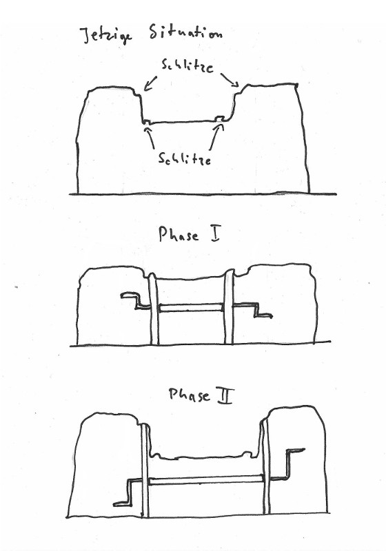

von Geophon
Hier noch was zu "dem Haspel" vom Anfang des Threads.
Leider habe ich keine Bilder, da die Kamera außer Reichweite war,
dafür eine Skizze zum besseren Verständnis.
Wenn man sich die Hornstätten der Haspelschächte in dessen Umgebung ansieht, sieht
man bei vielen zwei Paar Schlitze in der Firste. Das erste Paar befindet sich dann
außerhalb der Hornstätten etwas tiefer und enger beieinander, das zweite Paar in den
Hornstätten. Mein Verdacht wäre, dass man dort zuerst kleinere Haspeln eingebaut und
diese dann später durch größere (evtl. auch mit anderer Konstruktion?) ersetzt hat.
"Der Haspel" wäre dann der zweiten Generation zuzuordnen. Dazu passt auch, dass wir
unterhalb davon noch eine gebrochene Haspelstütze gefunden haben.
Gibt es dazu ähnliche Beobachtungen?
Re: unbekannter Haspeltyp
Verfasst: Mi. 03. Dez 14 17:28
von Ludewig
Bisher fällt mir da nichts genaues ein. aber auffällig an deiner Skizze ist die Vergrößerung des Schachtes im Verlauf der Haspelwelle. Solche "Gerätschaften" sind aber immer an die Gegebenheiten vor Ort angepasst worden. Eine Verallgemeinerung wird da sehr schwierig sein, ebenso eine Wiederholung an anderem Ort.
Glück auf! Lutz
Verfasst: Mi. 03. Dez 14 19:08
von Nobi
Das engere Paar Schlitze scheint ja mittig zu den anderen Schitzen der Haspelstützen zu sein. Wäre es möglich, dass dort zusätzliche Stützen angebracht waren, welche z. B.eine Verlängerung der Vertonnung ermöglichten?
