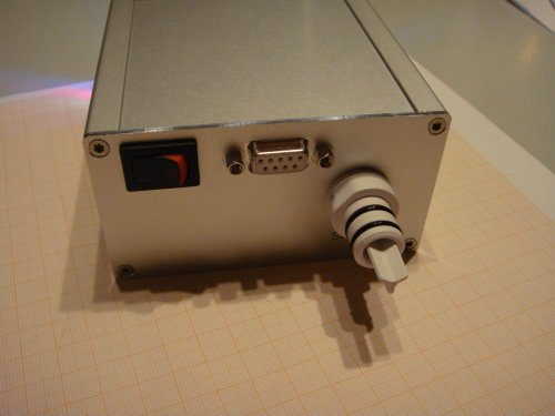

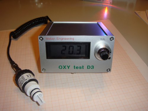

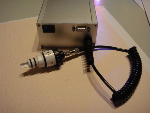

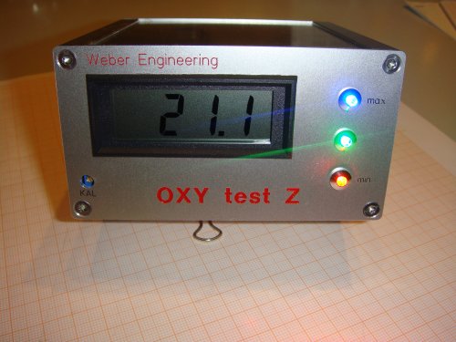

Von meinem jetzigen Gerät gibt es derzeit zwei Varianten:
Variante 1
Das war das zuerst gebaute Gerät. Hier wird lediglich mit einem OP90 das Sensorsignal verstärkt. Das große Potenziometer dient dem Abgleich in Luft auf 20,9 % O2. Dieses dient eigentlich der Messung des Sauerstoffgehaltes von komprimierten Atemgasen (Nitrox, Trimix etc.). Es ist mittlerweile sieben Jahre im Einsatz und betriebsbewährt.
Dieses nahm ich dann auch einmal in eine Höhle mit und die Funktion war recht ordentlich; gestört hat natürlich das Spiralkabel in dieser Applikation. Daraus wurde dann Variante 2
Variante 2
In Prinzip das Gleiche wie 1, aber Sensor eingebaut und zusätzlicher Komparator der die LED`s min., ok und max. ansteuert.
Variante 3 (zur Zeit im Bau, aber noch ohne CO2)
ATmega328-AU mit LCD-Display 2 x 8 (DIPS082-HNLED von Electronic Assembly).
Zur Anbindung des Sensors nutze ich den Analogeingang und eine Spannungsreferenz von 2,56 V (LM336 von NS)
Die von mir bevorzugte Entwicklungsumgebung ist BASCOM; wobei ich auch mit CodeVisionAVR (C) ein bisschen experimentiert habe.
Am liebsten wäre es mir das Signal in analoger Form; würde den zweiten Sensor einfach über einen weiteren analogen Eingang über einen OP anbinden.
Als Messbereich würde ich 5 % als gut empfinden.
Deinen Quellcode schaue ich mir gerne mal an.
Grüße aus Wölfersheim
Helge

- Dive - Vorderansicht
- 1_dive_1_a.jpg (31.77 KiB) 6560 mal betrachtet
- Dive- Rückansicht
- 2_dive_1_b.jpg (27.53 KiB) 6560 mal betrachtet
- Cave - Vorderansicht
- 3_cave_1_a.jpg (33.61 KiB) 6560 mal betrachtet
- Cave - Rückansicht
- 4_cave_1_b.jpg (24.37 KiB) 6560 mal betrachtet
