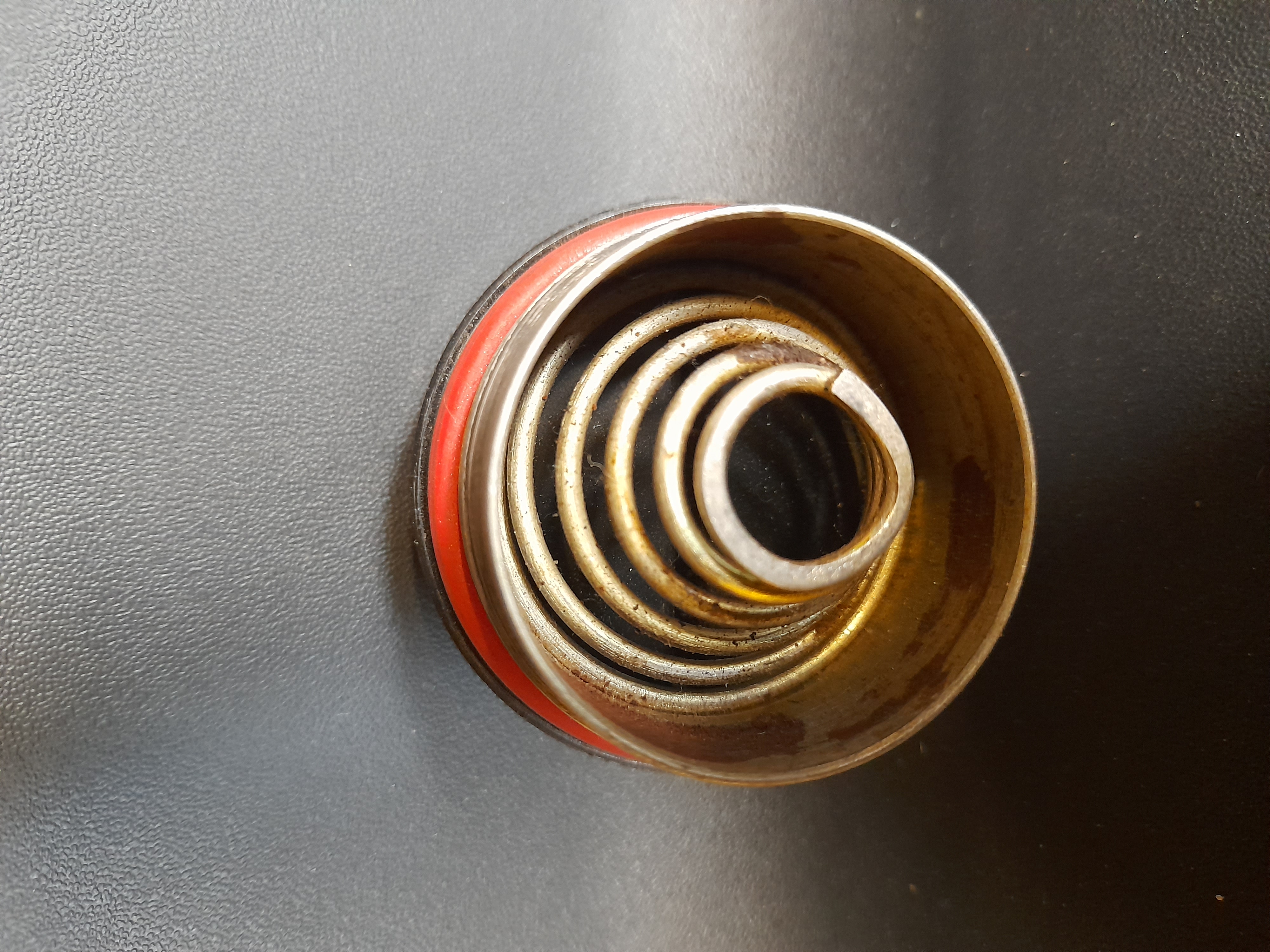

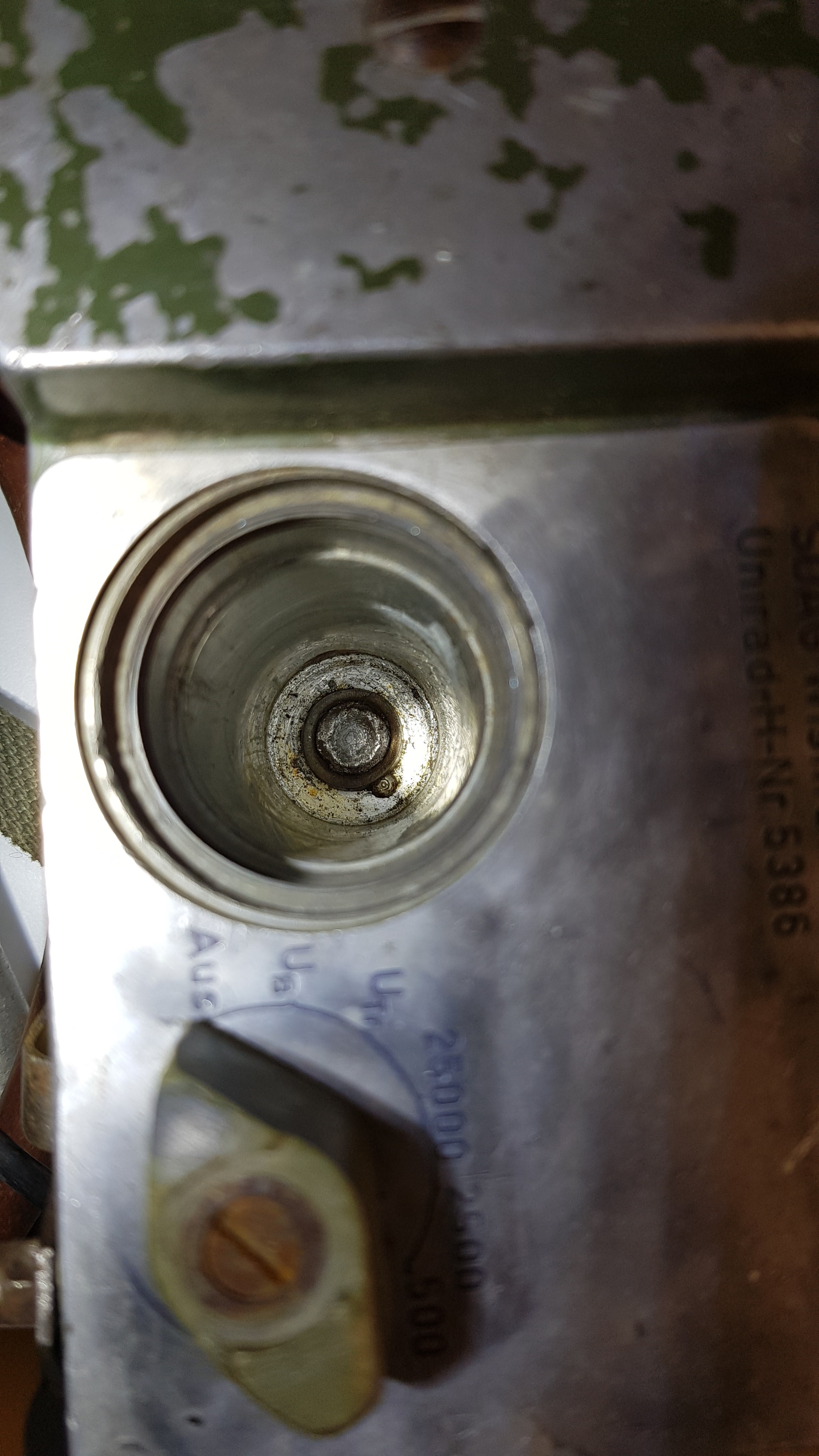

Beiträge: 1725
Re: Unirad
Danke für die Fotos :gruebel: Da hab ich jetzt eine Vorstellung.
Mal sehen ob ich Ersatz finde...

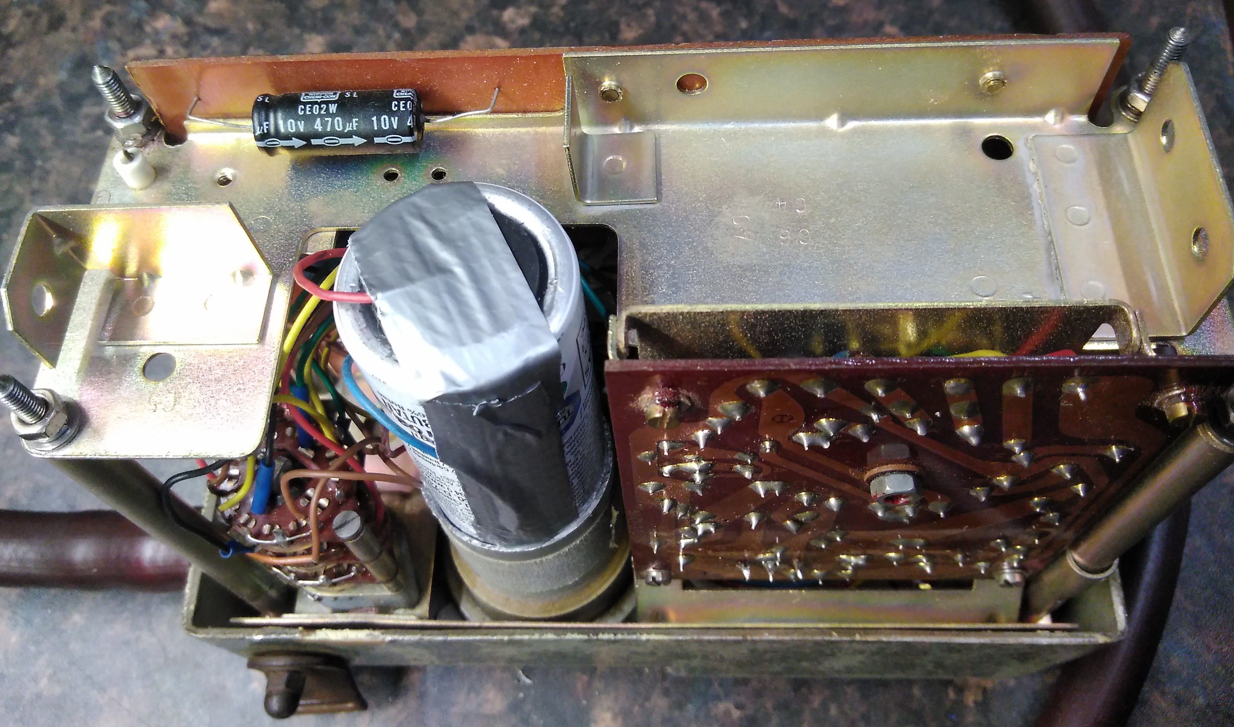

Beiträge: 1725
Re: Unirad

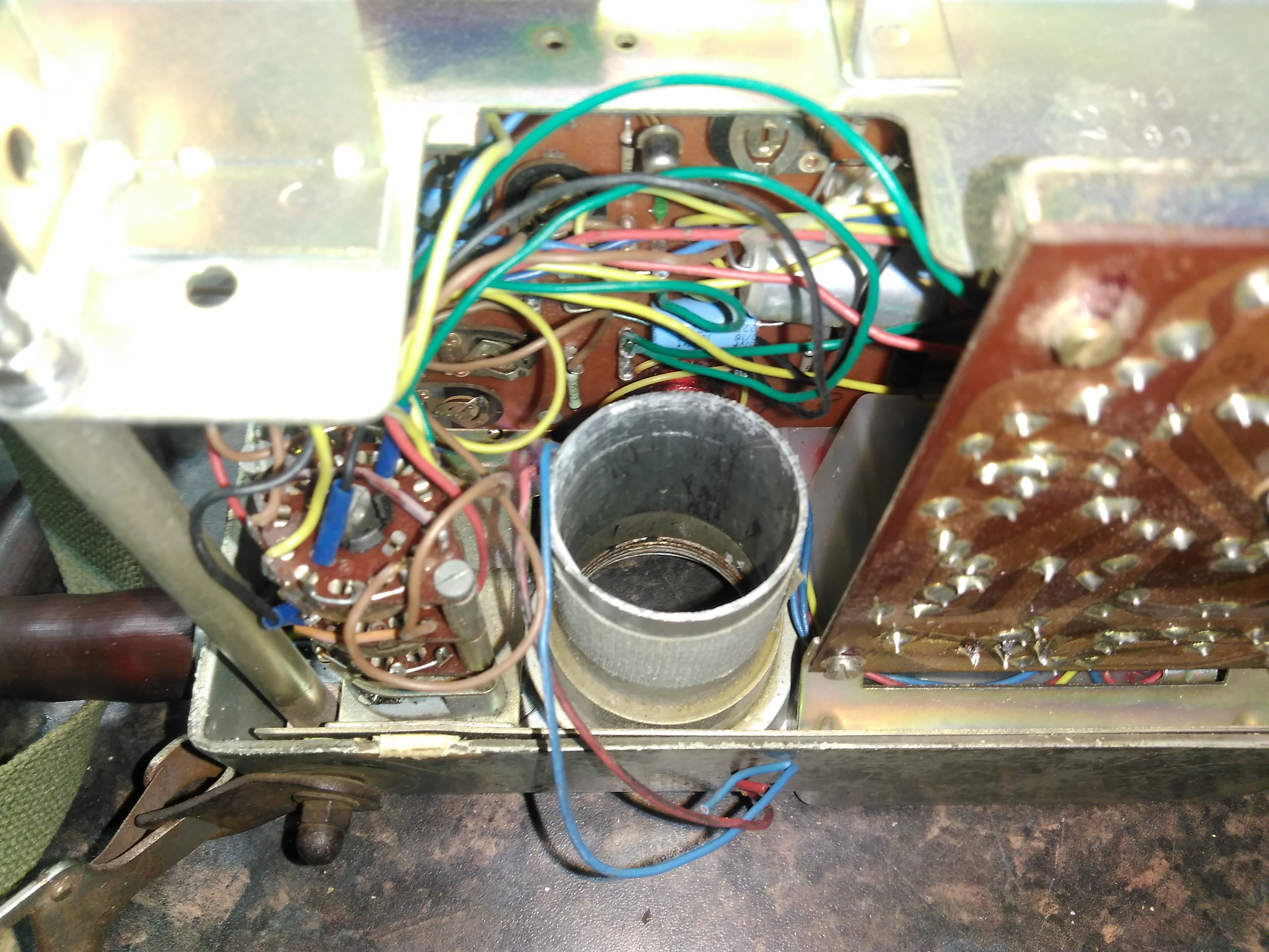

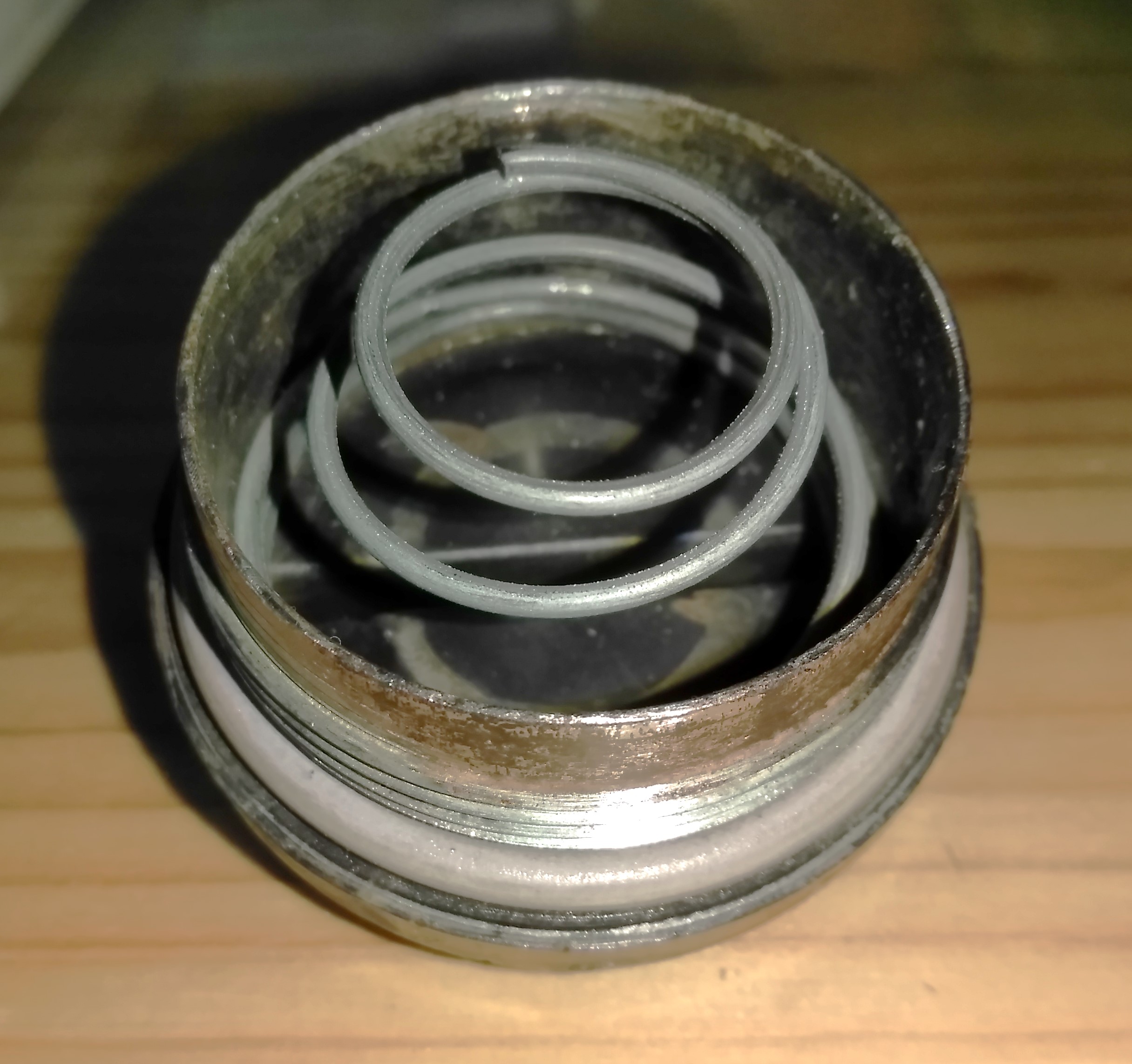

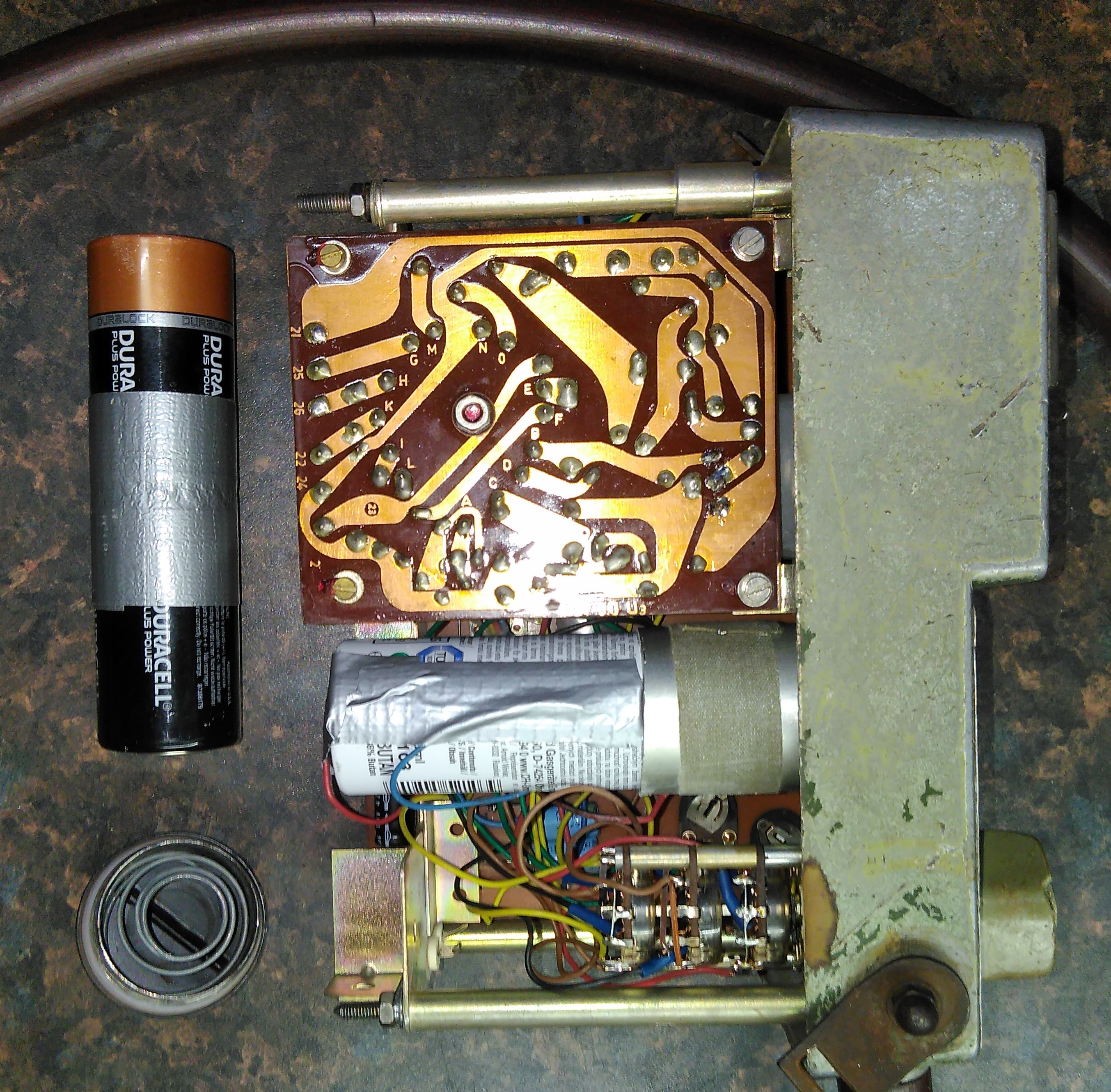

Lösung gefunden:
Habe die Feder durch eine Taschenlampenfeder ersetzt.
Problem ist:
- die Batteriefachhülse ist abgesägt, da wahrscheinlich korrodiert.
Muß weiter mit der "Lötvariante" leben.
Neue Hülse leider wahrsch. nicht beschaffbar. Sie ist im Gehäuse eingeklebt. Neues Problem ...
Kann aber damit leben ...
In diesem Forum gibt es dazu einige Beiträge ...
https://www.geigerzaehlerforum.de/index ... 139.0.html

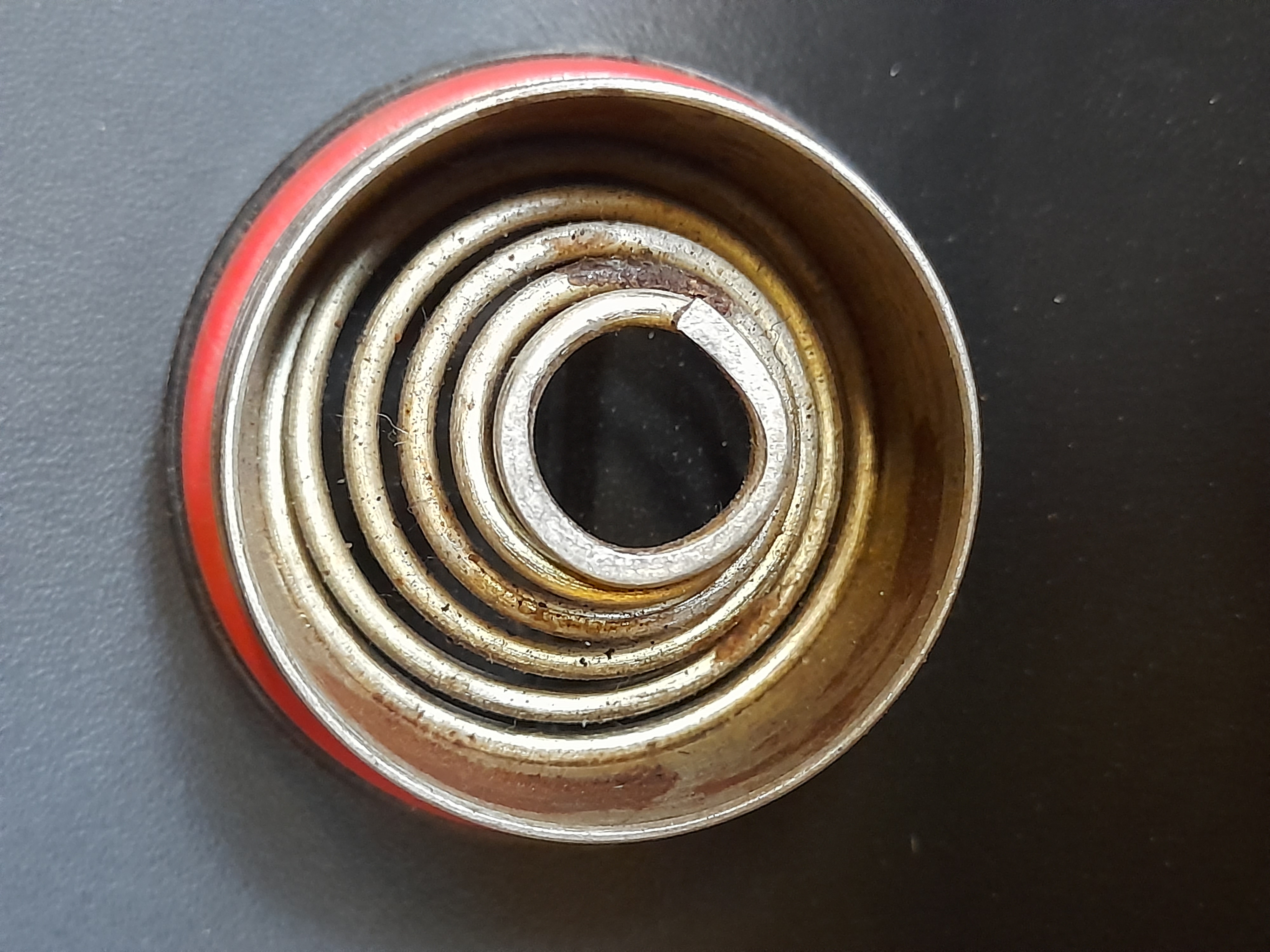

Beiträge: 1725
Re: Unirad
Problem gelöst :meister:
Batteriehülse mit einer "Gaskartusche" ergänzt.
Im Boden Gummiring eingesetzt und mit einer Schraube vervollständigt.
Pluspol angelötet. Das Gehäuse ist "minus".
Kann die Batterien nun ohne "rumlöten" einsetzen.
