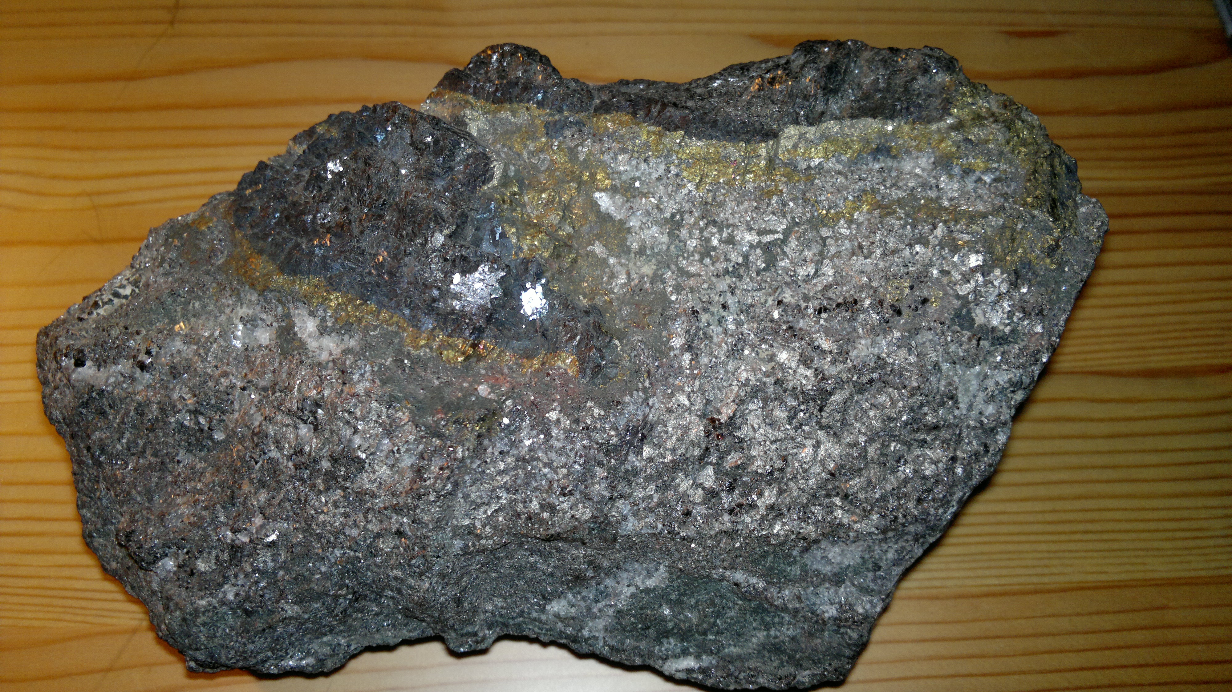

Wollte nur bemerken, dass in meiner Stufe Arsenkies und Kupferkies dabei ist
