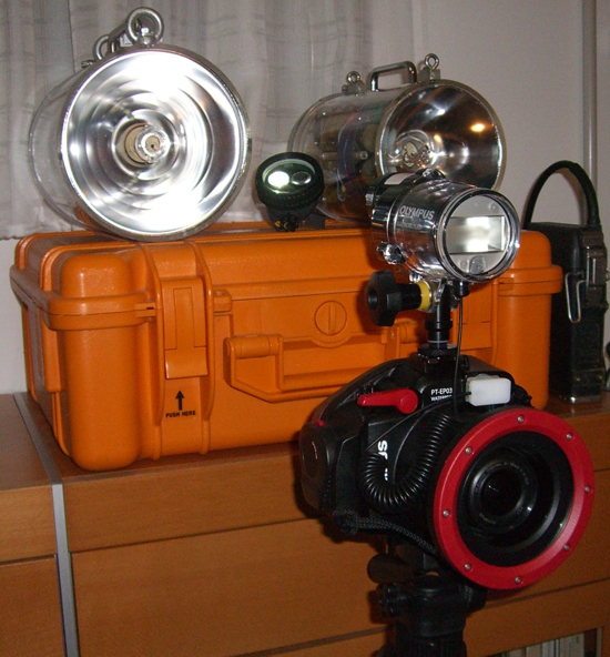

@ Michael
ja, meine Blitzreichweiten basierten im Analogzeitalter immer auf 100 ASA. Andere Filme habe ich nie genommen. Waren bei unserer Blitzleistung bis 600 Ws auch nicht nötig.
Im Zeitalter der Digitalkameras allerdings fällt auf, dass dies nicht mehr vergleichbar ist. Wurden früher bei Nutzung von Analogdiafilmen (Agfa CT 100i als Standard) häufig Blende 2,8 - 4, manchmal 5,6 verwendet, um längere Stollenabschnitte brauchbar auszuleuchten, nutze ich heute ausschließlich Blenden 8 - 14 bei gleichen Ergebnissen.
Die besten Aufnahmen erziele ich derzeit in engeren Altbergbaustrecken mit 280 Ws und Blende 11 - 14. Schön sind Funktionen, wie Doppelbelichtungsmodus bei Nutzung eines Stativs, oder Langzeitbelichtung mit mehreren Blitzen, teils auch als Gegenblitz in weiterer Entfernung.
Wenn sich 280 Ws mit LED-Blitz-Technik realisieren lassen würden, wäre dies ein neuer Meilenstein, da der Blitz sicherlich viel leichter ausfallen würde. Falls hier Ideen ausgetauscht würden, würde ich mich einer solchen Entwicklung anschließen.
