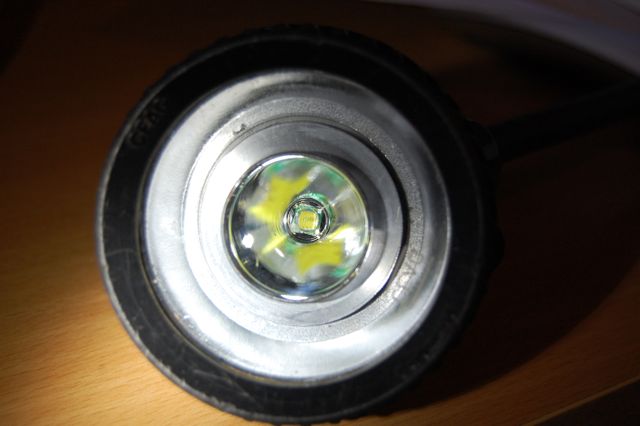

aus lauter Ärger habe ich mir noch mal diese als 3 Mode gegönnt : http://www.selected-lights.de/taschenla ... ed173b5816
Das Ding haut wunderbar hin, macht bei voller Einstellung auch ordentlich Wärme raucht aber nicht gleich ab und Kostet so viel wie 3 vom Chinamann.
Im Vergleich sogar etwas heller als die vom Chinamann. Allerdings habe ich bei der gleich noch einen Al Ring zur Wärmeaufnahme auf den Reflektor gepresst. Bei der Ceag ist der einzige Weg etwas Wärme los zu werden über das Glas. Presssitz für den Ring deshalb um eine gute Wärmeleitung zu haben.
Zwar Teurer aber ich bin zufrieden. Bei der ebucht habe ich noch für fast nix eine Ceag HLE 7 EN geschossen und ihr 10 ah Akkus verpasst, geht auch gut, läd nur etwas länger.
Die HLE 7 EN ist das neuere Modell von Ceag mit einem Ladegerät was auf Erhaltungsladung umschaltet, macht die ältere HLE 7 EX nicht, die muss man nach 18 Stunden (bei orginal Akkus) wieder rausziehen. Das ist wohl auch der Grund warum die beim THW immer alle Schrott waren da die immer in der Steckdose gesteckt haben. Allerdings habe ich der HLE 7 EN einen anderen Lampenkopf von Ceag verpasst, den der dran war fand ich doof.
Auf dem Foto ist die neue LED mit dem zusätzlichen Kühlring zu sehen.

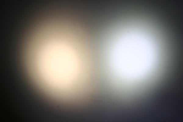

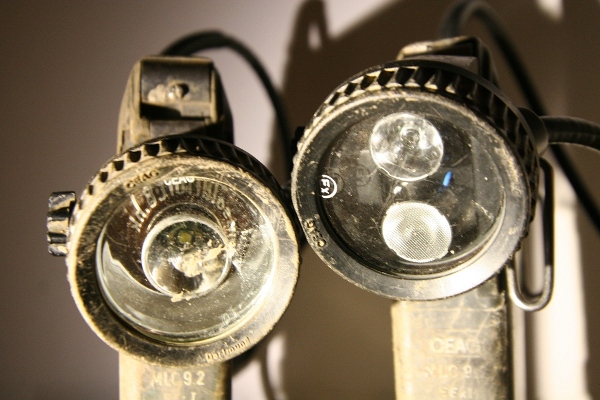

Habe grade einen Schlepper-Umbau (ein 5-Mode Modul) hier und gleich mal ein paar vergleichende Bilder gemacht.
Von oben nach unten:
1. beide umgebauten MLC 9.2
2. links: Christoph-Umbau (Fernlicht), rechts: Schlepper-Umbau (höchste Stufe)
3. links: Christoph-Umbau (Fernlicht), rechts: Schlepper-Umbau (mittlere Stufe)
4. links: Christoph-Umbau (Fernlicht), rechts: Schlepper-Umbau (kleine Stufe)
5. links: Christoph-Umbau (Arbeitslicht), rechts: Schlepper-Umbau (kleine Stufe)
Fotos: ISO 100, f/10, 1/15sec, 30mm, autom. WB, Hintergrund: weiße Tür

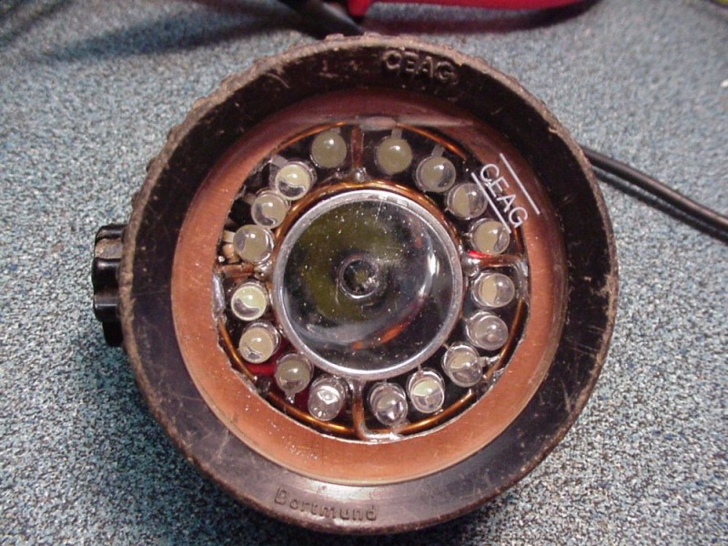

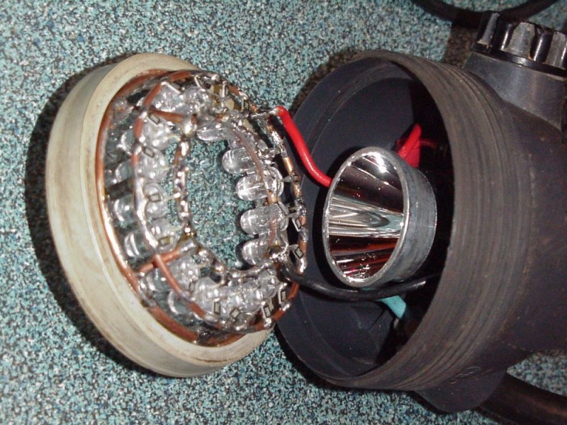

Hier noch ein CEAG Umbau:
MLC 9 mit XPG-R5 three mode Modul, Einbau wie es der Friedhelm beschrieben hat.
Darum herum ein Ring aus 17 5mm 25000 mcd – LED mit Vorwiderstand 39 Ohm (SMD).
Weil ich keinen Zugriff auf professionelle Feinmechanik habe werden die peripheren LED mit einem dreifachen Ring aus Kupferdraht gehalten (Details bei Interesse).
Habe das Geleucht gesten mal ca. 2h uT ausprobiert, hier meine Erfahrungen:
Das Modul liefert einen relativ scharf gebündelten Lichtstrahl welcher gerade bei maximaler Helligkeit hervorragend Stollen oder große Abbaue in der Ferne ausleuchtet.
Der LED Ringmacht einen relativ breiten Lichtkegel ohne weit in die Ferne zu reichen.
Ist beim Fahren im Nahbereich sehr angenehm weil es keine scharfen Helligkeitskontraste gibt.
Deshalb sind die LED auch bewusst nicht auf ein und denselben Punkt ausgerichtet-
Der LED Ring hat zudem noch den Vorteil dass es mehr als ein Leuchtmittel gibt bei dessen Ausfall man gleich im dunklen stünde und die LED mit Vorwiderständen geben auch dann noch Licht ab wenn das Modul wegen Unterspannung abschaltet.
Betrieben wird der Kopf derzeit noch mit dem original Laugen – Akku.
Hier noch ein paar Betriebsdaten, gemessen am ca. 2h gefahrenen Original Akku:
U leer: 3,98V U Modul(grosse Leistung): 3,87 V U Modul(kleine Leistung): 3,94V
U Ring: 3,93V
Ströme: Modul gross: 0,7 A
Modul klein: 0,06A
Ring LED : 0,22 A
Habe dann eben noch mal im Gerümpelkellerflur Aufnahmen zur Ausleuchtung gemacht: hier sieht man den Vergleich mit dem Modul (kleine Stufe) und dem LED Ring.
