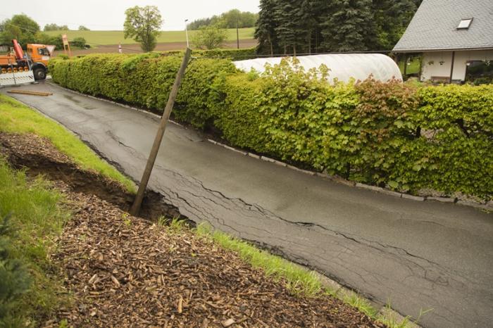

Ganz frisch und blitzaktuell - grad beim Aufwachkaffee im MDR "dabei ab 2" gesehen:
In Annaberger Umfeld scheint der aktuelle Regen mehrere Tagesbrüche in der Länge ausgelöst zu haben. Die ersten Details erreichten wegen fehlender Wirkung des Koffeins nicht gleich das Langzeitgedächtnis, aber ich meine Dörfel oder Dörfler Weg und eine Gärtnerei herausgehört zu haben. Zufahrtsweg zur Gärtnerei usw. gesperrt. Die Bergsicherung will heut noch untersuchen.
Im letzten Satz erwähnte die Sprecherin das dort ein Stolln der Wismut verlaufen soll.
Die Anwohner konnten förmlich aufpassen wie die Erde stückweise nachbrach.
In den nächsten Stunden wird sich sicherlich einiges aufklären.....
Verfasst: Mo. 27. Mai 13 14:52
von EnoM
Quelle des Fotos: Freie Presse
4289135_W700 Dörfler Weg.jpg (74.76 KiB) 15714 mal betrachtet
Langsam nehme ich an, das es sich bei den Brüchen, wenn sie denn bergbaulichen Ursprungs sind, um Baue von Schurf 44, Schacht 78 und Umgebung handelt.
Verfasst: Mo. 27. Mai 13 15:06
von markscheider
Das ist doch gar nicht weit von der Stelle, über die wir letztens im Zusammenhang mit meinem Vater gesprochen hatten. Wird schon mit der 78 zusammenhängen. Seltsam nur, daß das anscheinend nicht rißkundig ist?
Verfasst: Mo. 27. Mai 13 17:51
von geophys
Die Gärtnerei, genau.
Und risskundig ist der auch ... Ü15/2 ...
Verfasst: Mo. 27. Mai 13 19:03
von markscheider
Dann frag ich mich, wieso das jedesmal seitens der Verantwortlichen ungläubiges Erstaunen auslöst.
Verfasst: Mo. 27. Mai 13 19:10
von geophys
Wieso? Die Presse und das Fernsehen hältst du für kompetent?
Die Verantwortlichen wissen, was das ist.
Auch der andere Krater ist erklärbar.
Im Streichen der Krater liegt ein Abbaublock oberhalb 622 Meter üNN.
Etwa bei 650 Metern liegt das Gelände.
Das ist bekannt, wenn man weiß, wo man nachsehen muss
