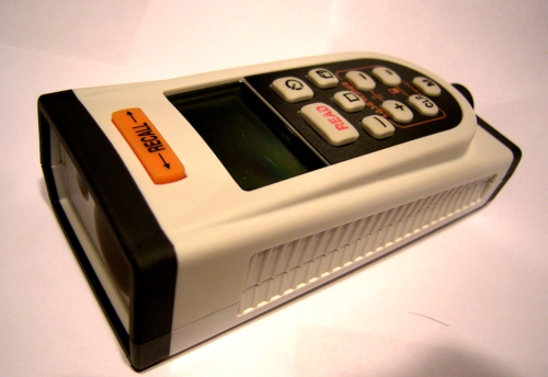

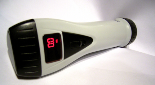

Das Messen im Wasserfaß hat bei Monni nur wegen der geringen Wassertiefe funktioniert. Bei größeren Wassertiefen reicht die Signalstärke des reflektierten Meßstrahles definitiv nicht mehr aus. Zudem wird es noch zusätzliche Signalverluste an der Wasseroberfläche geben, wenn das Instrument außerhalb des Wasser ist.
Zum Echolot:
Ich kann sehr gut Ultraschallentfernungsmesser und Echolot auseinanderhalten. Es handelt sich eindeutig um ein Echolot und der Preis stimmt auch.
Vielleicht helfen Dir ja nachfolgende Photos weiter:
Zum Echolot:
