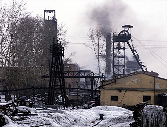

Das Bergwerk Tschertinskaja ( Sbirugol ) liegt in der Nähe der Stadt Belovo und fördert 3200t Kokskohlen mit einem 10t - Skip nach zu Tage. Mit einem neu zu bauenden, 2200m langen Förderberg soll die Förderung in den nächsten zwei Jahren verdoppelt werden.
Das Bergwerk Kirova ( Suek ) liegt in der Stadt Lenisk-Kuznezk und fördert aus zwei Streben 12000t Kokskohlen über einen Bandberg nach zu Tage.
Beide Anlagen haben ein gemeinsames Problem - Methan. Die Methangehalte liegen bei bis zu 35m³/t. Gasausbrüche sind leider keine Seltenheit. Beide Bergwerke haben keine Gasabsaugung, sondern lassen das Flöz durch, im Vorfeld gestossene Bohrungen ausgasen. Das Gas wird über Tagesbohrungen nach zu Tage geleitet.
Kirova - Haupteingang

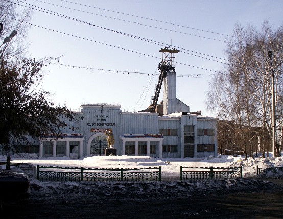

Kirova - Material- und Seilfahrtsschächte

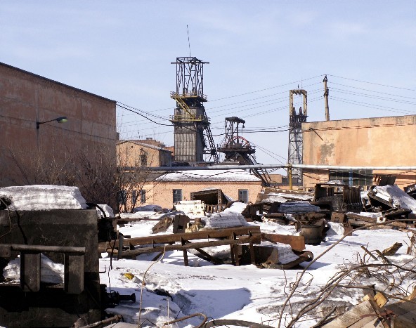

Tschertinskaja
Tschertinskaja

Zum letzten Bild: Da steht "Schachta imeni S. M. Kirowa"; d.h. die Anlage trägt/trug den Namen Sergei Mironowitsch Kirows. Im Russischen werden Namen gebeugt, deshalb das a am Wortende.
Analog wäre "Kirow-Schacht".
