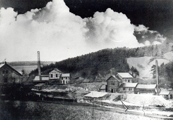

Unten habe ich ein Bild vermutlich von 1915 eingestellt. Links siehst Du den Schacht I, davor eine Verladeanlage zur Grubenbahn nach Wissen, vermutlich die Erzhalde, und rechts oberhalb davon die große Pinge mit der von Dir gesuchten Halde. Tatsächlich hatte Vereinigung keine ausgeprägte Halde. Das Abbauverfahren war Firstenstoßbau; es bestand daher erheblicher Bedarf an Versatz. Die Berge wurden gleich wieder unter Tage versetzt. Außerdem ist von einem Bergesteinbruch an der Grubenbahn nach Wissen die Rede, da die Berge aus dem laufenden Betrieb nicht ausreichten.

- Leicht retuschiertes Panoramabild.
- Vereinigung1915.jpg (83.13 KiB) 11112 mal betrachtet

Tausend Dank für die Klärung. Ist das Foto aus einem Buch (wenn ja, welches)? Und wo ich gerade beim Löchern bin: Keiner kann mir etwas über den Stollenabbau (alter Förderstollen etc.) erzählen. Mir ist auch noch keiner untergekommen, der drin gewesen wäre. Ist das alles zugeschossen worden?

@ Grubenschlumpf: Dieses Foto stammt aus meiner privaten Sammlung. Habe ich um 1985 von einem ehemaligem Bergmann bekommen und reproduziert. Das Gebäude im Bild rechts müßte nach meinen Notizen der alte Maschinenschacht sein.

Das Foto zeigt Schacht 1. Liegt auf dem heutigen Gelände der Firma "van Wijlk", abgedeckt unter einem Kanaldeckel aber noch sichtbar, dort steht auch noch ein Grubengebäude. Schacht 2 lag westlich, das Maschinenhaus ist noch erhalten, dort Ist eine Metalbaufirma ansässig und der Schacht liegt unter dem kleinen Häuschen rechts daneben.
