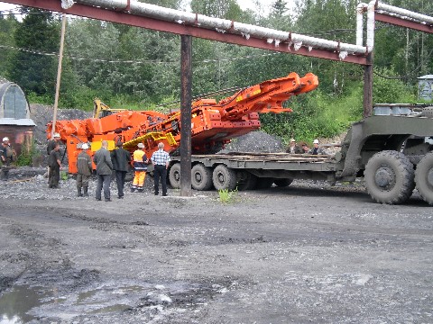

Auf dem Bild wird ein Joy 12CM30 Bolter - Miner auf dem Materialplatz des sibirischen Bergwerkes MUK 96 auf einen Tieflader gefahren. Eine Stunde später stand er am Schrägschacht um selbst ins Bergwerk zu fahren. Das Bergwerk MUK 96 hat zwei dieser Bolter - Miner, jeweils mit vier Ankerlafetten gekauft und fährt damit einen neuen Abbaublock auf. Die Kohlenförderung des Bergwerkes liegt derzeit bei knapp über einer Million Tonnen. Sie wird in den nächsten drei Jahren auf drei Millionen Tonnen gesteigert. Wegen der geringen Teufenlage ist die Grube gasfrei.

Kannst u mal was zur Mächtigkeit sagen?
Fährt der nur Strecken auf oder betreiben die da Kammer-Pfeiler Bau?
Und wird geliefert mit nem Panzertransporter.Geil!

Hi Carsten,
sie betreiben Strebbau ( auf Neudeutsch > Longwallmining ). Die Bolter fahren die Abbaubegleitstrecken. Eine Wetterstrecke und die Kopfstrecke oben, unten eine Band- und eine Materialstrecke, jeweils mit Querhieben. Die Mächtigkeit liegt zwischen drei und vier Metern. Bei bis zu 36m Vortrieb je Bolter sind das 1620 Tonnen Kohle je Tag aus den beiden Vortrieben. Äusserst lukrativ!
