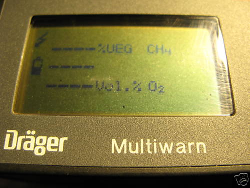

Ich habe mir die Bilder Des E....-Angebots angeschaut (Multiwarn 2), und da ist mir etwas aufgefallen:
Das was da auf dem Display steht sieht gar nicht gut aus...:shock:
Ist das normal, das da eine Gerätefehlerwarnung angezeigt wird, oder biete ich da auf einen Haufen Ärger?
Re: Multiwarn kaputt
Verfasst: Sa. 10. Jan 09 18:00
von MatthiasM
Batteriesymbol bedeutet "nur" Batterievoralarm, Akku scheint tatsächlich etwas schlapp (Ersatzakkupacks sind teuer....)
Der Blitz zusammen mit den --- bei allen drei Sensoren kann bedeuten, daß die letzte Kalibrierung Ewigkeiten her ist oder daß der Sensor abgelaufen (Lebensdauer) oder defekt ist. Softwarestand 2.irgendwas (Artikelbeschreibung) deutet auf ein rel. altes Gerät hin.
Der MultiWarn II kann dennoch vergleichsweise ein Schnäppchen sein, wenn es "nur" die Sensorkalibrierung ist oder es einem Wert ist, den Sensor auszutauschen. Zur letzten Version des MuWa (Software 6.nn) kann ich Dir Betriebsanleitung und Technisches Handbuch anbieten - Du hast gleich PN.

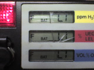

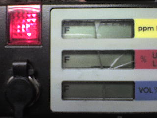

Nun, ich habe ein bisschen rumgeschraubt an dem Multiwarn-Gerät. Ich habe festgestellt, dass von den drei Sensoren nur der Sauerstoffsensor kaputt war. Den habe ich durch einen Medizineschen Sauerstoffsensor ersetzt. Außerdem habe ich noch die Lithium-Batterie für den Datenspeicher des Gerätes ausgetauscht.
Doch irgendwas stimmt immer noch nicht- das Gerät zeigt keine Messgergebnisse! :evil:
Kennt einer vielleicht das Problem? Oder hat irgendwo och eine Gebrauchsanleitung von dem Gerät bei sich rumliegen (Multiwarn 1)?

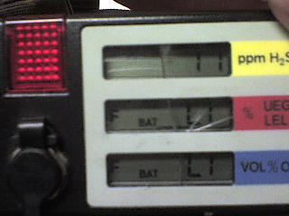

Den Multiwarn I hab ich übrigens mal soweit bekommen, dass da PEL auf dem Display stand, also, dass der seine Pellistoren im Ex-Sensor aufheizt. Danach ist das Gerät abgeschmiert, hat sich neu gestartet und da stand danach nur noch CHE im Display. Eine Handbuch für den Kasten hätt ich wohl gern, ich weiß einfach nicht, was dem Gerät noch fehlt.
