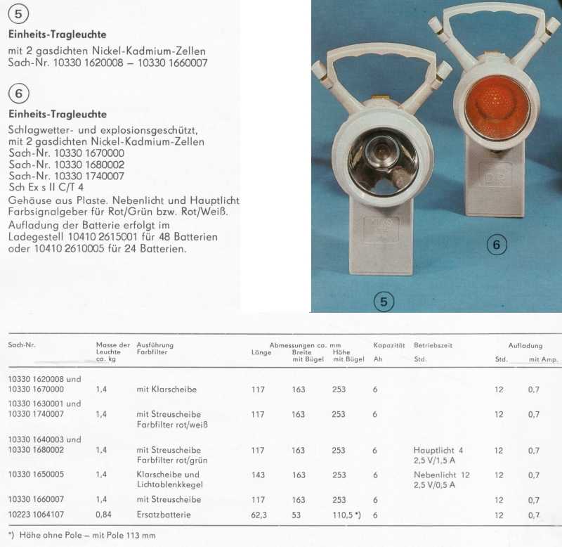

Re: Ein GAZ Produkt
Dann ist sie vielleicht zu neu. K.A., wie lange GAZ den Typ noch produziert hat.
- Katalog1982.JPG (52.38 KiB) 5398 mal betrachtet

Ach, Schade. Laut Artikelnr. 10330 16700 ist das nur eine mit Klarscheibe.
Also kann man mit der nur einfache farblose Signale geben.
Mich würde aber interessieren, wie das mit den Farbscheiben technisch gemacht wird/wurde.
