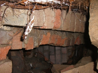

habe an der Sole eines zugeschütteten Schachtes, der mit Zigeln ausgemauert war, reste von Holzstempeln gesehen.
Können das evtl. die Bolzen eines Bolzenschrotausbaus sein? Kam das vor das man parallel Bolzenschrotausbau und Mauerung
gemacht hat? Auf dem Foto sieht man von einer abgehenden Strecke in den Schacht. Der Schacht ist mit Bauschutt verfüllt. Links und rechts sieht man vermutlich die Bolzen oder Stempel?

Waren die Hölzer den als Schachthölzer zu identfizieren? Ansonsten könnten es ja auch Reste von Einstrichen sein.

Tut mir leid, aber auf dem Foto kann man leider garnichts erkennen. Für jemanden der die Situation vor Ort nicht kennt, ist nicht mal zu sehen wo Oben und Unten ist.
Und dann habe ich noch ein Verständnisproblem. Wie kommst du an den Schachtsumpf, wenn der Selbige mit Bauschutt verstürzt ist.
