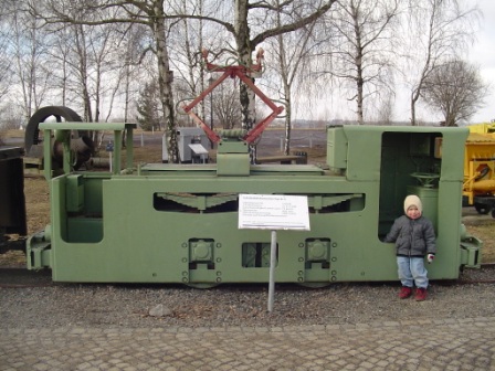

von sachse28
Hier die lok die in Freiberg steht der kleine Junge dient als Grössenvergleich.
- uweneu 003kl.JPG (74.95 KiB) 10345 mal betrachtet
gruss uwe
Re: Grubenlok von LEW
Verfasst: Mo. 07. Mär 11 17:17
von markscheider
Uwe, das muß eine EL 6 sein. Das Typschild hast Du nicht zufällig abgelichtet?

von Falafel
Bei der Lok auf der Reichen Zeche steht auf dem Schild davor "EL 5". Das Typenschild ist aber so vergammelt, daß man außer dem Hersteller fast nichts weiter entziffern kann.
Verfasst: Mo. 07. Mär 11 20:51
von sachse28
Muss ich Kucken aber ich habe nur mal schnell das Erklärschild mit abgelichtet.
glück auf Uwe
