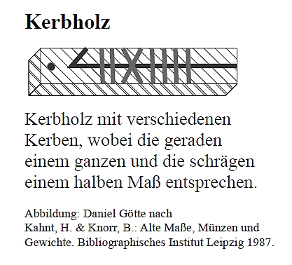

Das Lexikon "Alte Maße, Münzen und Gewichte" erklärt sehr gut die Funktionsweise des Kerbholzes:
"Kerb: altertümliches Zählmaß, das in Verbindung mit einem Kerbholz verwendet wurde. Dieses Kerbholz war ein 30 bis 35 cm langer Holzstab, der geteilt wurde war. Zum „Eintrag“ wurden beide Teile aneinandergedrückt und die Kerbe über beide Teile geführt. Ein Teil behielt der Käufer, das andere der Händler bzw. Lieferant. War das Holz voll, wurde abgezählt, bezahlt, das voll Kerbholz zerbrochen und ein neues verwendet.“
Aus: Kahnt, H. & Knorr, B.: Alte Maße, Münzen und Gewichte. VEB Bibliographisches Institut Leipzig 1987, S. 140
Kerbholz
Kerbholz
