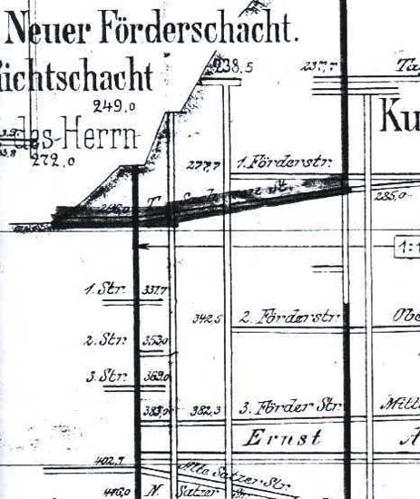

Zwischen dem Tiefen Sachsenstollen und dem Ernst-August-Stollen hat der Neue Förderschacht eine Zwischensohle. Weißt Du zufällig die genaue Bezeichnung?

Hallo Andre,
die Situation am neuen Förderschacht ist etwas kompliziert.
Das liegt daran, dass der Schacht als Neuauffahrung im alten Mann getrieben wurde.
Die Besucher fahren auch eigentlich nicht über den "tiefen Sachsenstollen" ein , sondern über eine ca. 3 m darunter gelegene Tagesstrecke.
Zwischen dieser und dem E.A.St. gibt es noch insgesamt 3 Füllörter:
2. und 3. Förderstrecke und den Bunkerabzug.
siehe auch auf dem Seigerriß, wo sich gleich die richtigen Teufenverhältnisse entnehmen lassen.
(links neben dem neuen Förderschacht der Richt- und der Kunstschacht "Güte des Herrn" un rechts davon Richt und Kunstschacht Grube Maaßen)
