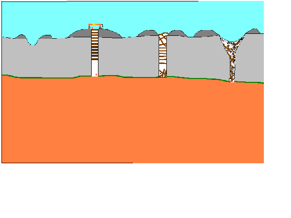

für mich und sicher auch für die gängige Nomenklatur nennt sich sowas "Stollenpinge".
Eben weil der üblicherweise im Holzausbau stehende Stollenmund nach dessen Vergang eine Vertiefung, hier rinnenförmig, hinterläßt.
Die Pinge wird dann dort enden, wo das (stand)feste Gestein beginnt.
Zur Verdeutlichung des Entstehens einer Schachtpinge hab ich mal eine Zeichnung rausgekramt, die ich mal zu Vortragszwecken gemacht habe...
Dargestellt ist das Abteufen auf eine Flözartige Lagerstätte.
Schachtpingen auf Gängen können andere Formen haben.
Wurde viel gefördert und ist eine größere Halde entstanden, kann diese ebenfalls die Pingenform beeinflussen.

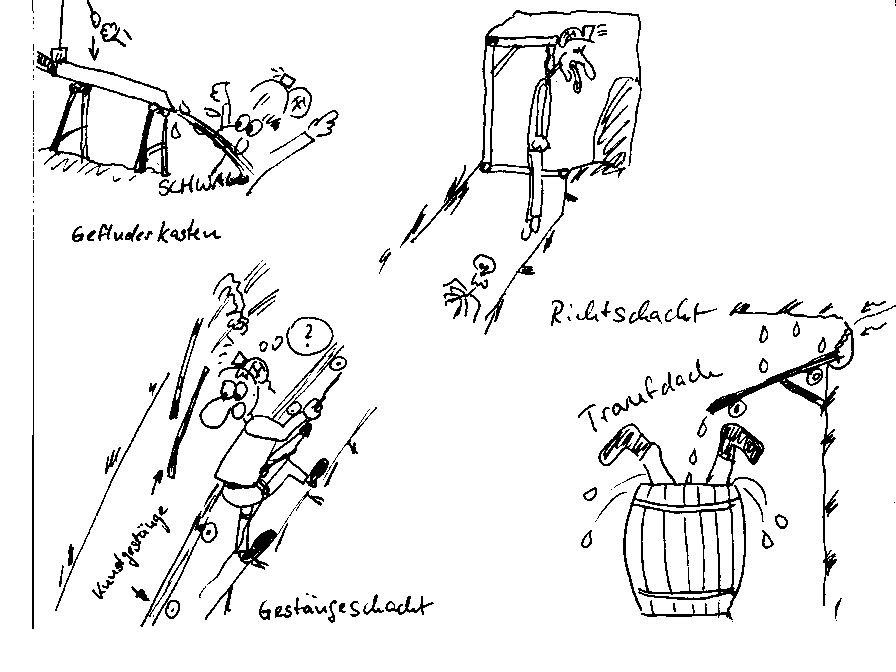

Wer kann mir sagen was folgende Fachbegriffe bedeuten:
Gefluderkasten, Gestängeschacht,Richtschacht,Traufdach ?
Alexander
darkjedi
Beiträge: 306
Beitrag von darkjedi »
Ich!! :D:D
Gefluderkasten:Holzkasten in dem Wasser "zwischengelagert" wird, entweder Aufschlagswasser für Wasserräder bzw zwichen zwei Pumpensätzen.
Gestängeschacht: Teil des Schachtes (Trum) in dem die Pumpgestänge arbeiteten(?)
Richtschacht: Schacht etwas außerhalb der eigentlichen Lagerstätte, mit Richtstrecken und Querschläge wurde dann die LS ausgerichtet.
Traufdach: naja im Schacht gibts nasse Stellen, wenn man an so einer Stelle länger arbeiten mußte war es schon sinnvoll
so ein Teil an der Firste anzubringen und das Tropfwasser umzuleiten. Auch an Füllorten vorhanden. Ein paar Bretter und etwas Tuch helfen da schon, heute aus Plaste.
hoffe geholfen zu haben dj
Zeichnungen von Nightmare.

Also was die künstlerische Umsetzung betrifft gibts da nix auszusetzen:D
Was wohl Freud zu dem morbiden Richtschacht sagen würde:confused:
dj -Kunstliebhaber
darkjedi
Beiträge: 306
Da hab ich doch noch einen Fehler gefunden Hi Hi
Richtschächte sind saiger!
Als künstlerische Freiheit kann ich es nicht durchgehen lassen.
dj -aufmerksam.
Gequelle sammelt das Wasser und die angesetzten Gefluderkästen leiten das Wasser in das Gerinne. Sinn des Ganzen: Das Wasser sollte nicht in die tieferen Abbaue gelangen, von wo es wieder mühsam hätte gehoben werden müssen.
Nightmare
Beitrag von Nightmare »
@darkjedi:
kannst du dir vorstellen, wer da im Ge-RichtSchacht hängt?
Hast schon recht, ich kenne auch keinen tonnlägigen Richtschacht :) .

.. tonnlägige Richtschächte machen ja auch keinen Sinn.
Tonnläger sind ja IMMER in der Lagerstätte.
Da hab ich selbst auuserhalb des Ganerzbergbaus keine Ausnahmen erlebt.
Weil eben ein Schrägschacht technisch immer erheblich mehr Probleme bereitet als ein Seigerschacht.
