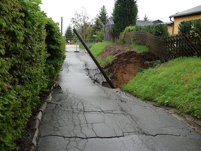

Heute vormittag...
GA Uwe
GA Uwe

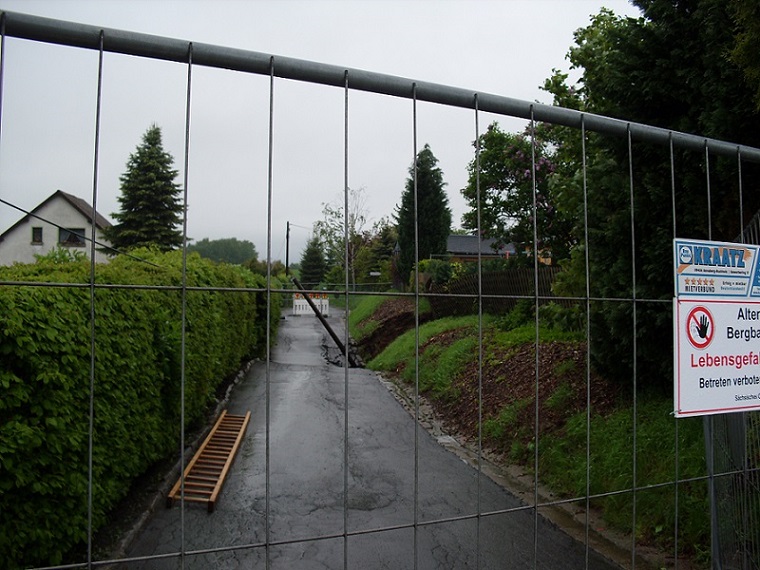

Das Loch steht übrigens nach dem Dauerregen voll Wasser, wie man auf diesem Bild sehen kann...
Den zweiten Bergschaden direkt im Gründstück konnte ich leider nicht sehen, war alles abgesperrt.
Dort ist aber ein weiteres großes Loch mitten im Gemüsebeet.

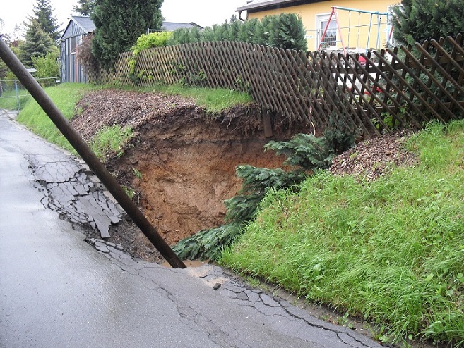

Dass dort die rechte Straßenseite mal aufgebaggert war, sieht man auch hier auf dem Bild.
Die Fahrt, die dort liegt, nützt ohne Taucheranzug sicher nicht viel...

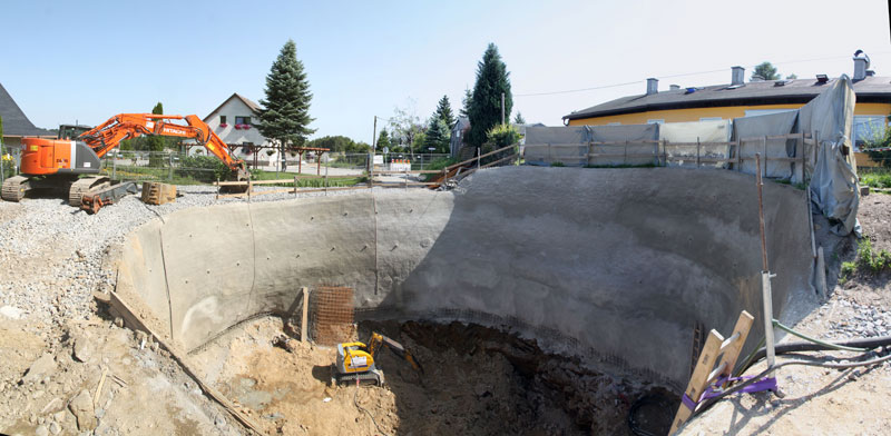

Beachtliche Ausmaße:
- IMG_6176_stitch.jpg (82.72 KiB) 61983 mal betrachtet
Re: dörfler Weg
ja nicht von schlechten Eltern, alle Achtung!!! Und es sieht ja so aus das da noch kein Ende ist....

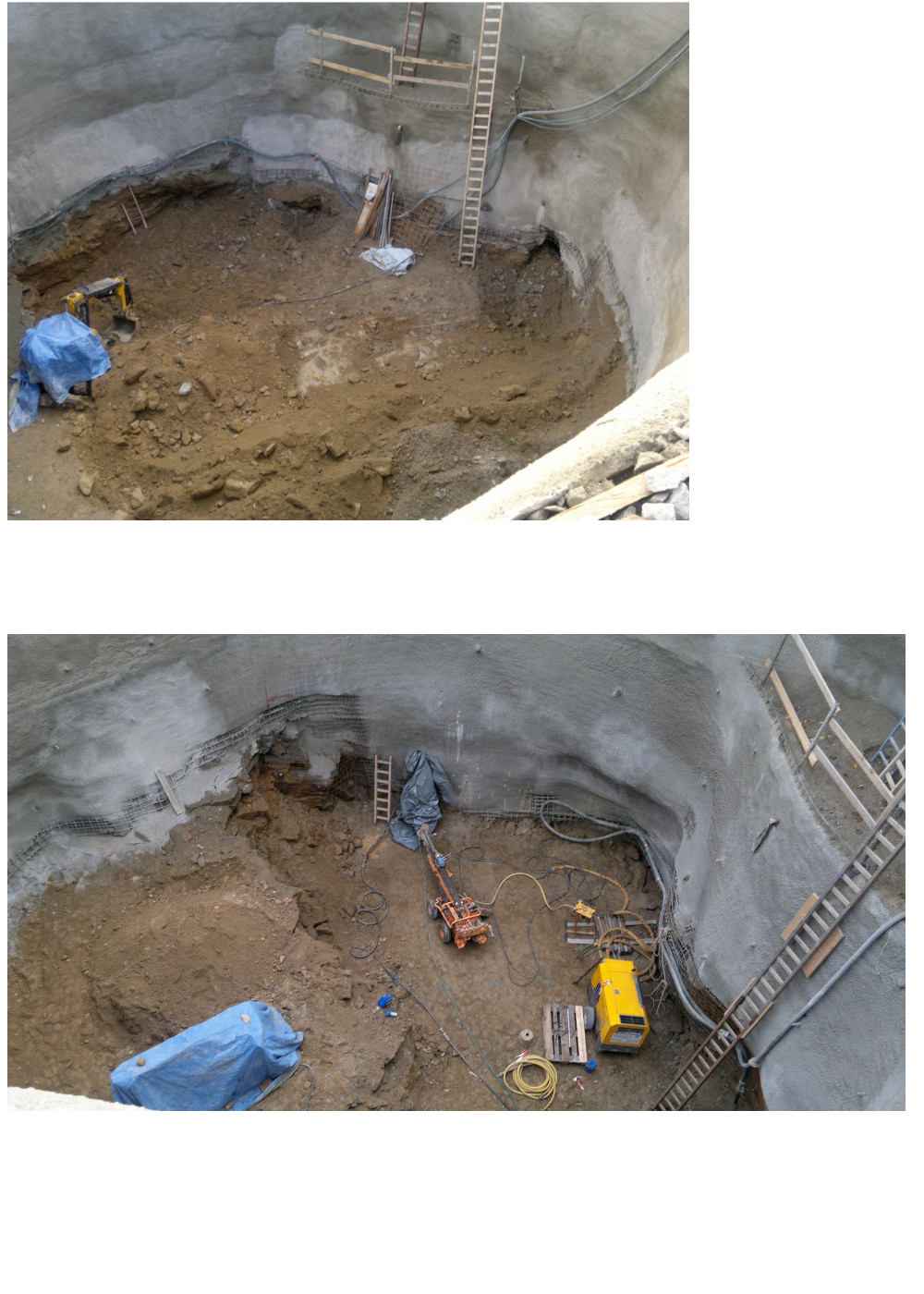

Glück Auf Bergfreunde,

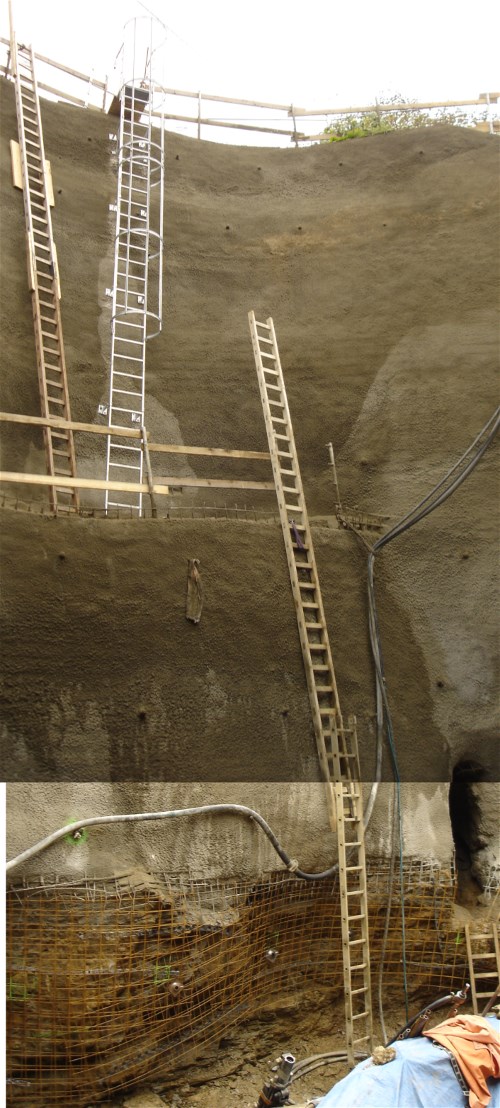

der neueste Stand (Foto oben vom 14.9.13 - unten vom 24.10.13):
Das Überhauen der Wismut wurde noch nicht getroffen.
Die Altbergbaustrecke ist nach ca. 95 m verbrochen. An der Stelle des Verbruchs soll ev. eine weitere Untersuchung von ü.T. erfolgen.
Es werden im Untersuchungsbereich 8 Bohrungen zur Lokalisierung des Überhauens niedergebracht.
Danach wird der Untersuchungsschacht "aufgestockt" und eine Betonverfüllung zur Sicherung der Sohle um den Schacht eingebracht. Der Rest wird verfüllt.
Danach wird der Schacht bis zum Überhaun weitergeteuft ...
Möglichst alles noch vorm Winter

Ein Dieselkompressor Untertage,
Arbeitsschutz vom feinsten......

Wie wird wohl das Überhauen unter dem hier noch 10 m mächtigen, fragmentierten Hangendkeil aussehen, der offenbar für das Bruchgeschehen verantwortlich ist? Die Konvergenzen im Überhauenprofil dürften dann beträchtlich sein...Mannl hat geschrieben:Es werden im Untersuchungsbereich 8 Bohrungen zur Lokalisierung des Überhauens niedergebracht.
Im Bild sind 6 einzelne Fahrten versteckt

Auf den Abbauen mit Dieseltechnik hat es sicher mehr "gestunken" ...Joachimsthaler hat geschrieben:Ein Dieselkompressor Untertage,

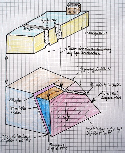

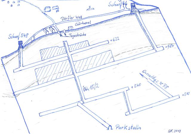

Na ja es is schon ein bissel mehr als Nichts. Die Sohle besteht aus Blöcken unterschiedlicher Größe mit eingespültem Lehm. Der fragmentierte Keil dürfte das Überhauen, den Abbau und den Altbergbau etwa unter dem Großen Loch größtenteils zugedrückt haben. Laut Geologie liegt die Keilspitze ca. 20 m unter der derzeitigen Sohle, also im Bereich der Grundstrecke. Der Setzungsbetrag kann dort max. 2,5 m gewesen sein. Durch die Fragmentierung / Auflockerung kam am oberen Ende des Keils weniger als ein Meter an; aber eben auf etwa 120 qm. Interessant wurde es in dem Augenblick, als sich die zwei Pipes nach oben durch den 7 m mächtigen Fließlehm bohrten.Mannl hat geschrieben:ein mulmiges Gefühl über einem "Nichts !?" arbeiten zu dürfen
Hier mal noch zum besseren Verständnis eine unmaßstäbliche Skizze, wie das Bruchgeschehen aussehen könnte:
- Kopie vonDSC06546.JPG (134.42 KiB) 60618 mal betrachtet
Nec scire fas est omnia

Re: dörfler Weg
Also alle Brüche der 1960/70ziger Jahre auf dem Gelände zwischen Gärtnerei und dem Schurf 548 liegen unmittelbar über den Abbaublöcken 29, 30 und 31 der Wismut, welche jeweils über der 622 Meter Sohle angelegt waren. Sagen wir, dort wurden noch mal 10 Meter bebaut, dann waren da keine 15 Meter Bergfeste mehr. Man braucht kein Hellseher zu sein, dass man ohne etwas Nachhaltigem an dieser Stelle nicht auskommen wird. Diese Sohle ist sicher dabei der Knackpunkt.

Momentan stellt sich die Situation so dar, wie es "Sehmataler" skizziert hat.
Das Hangende scheint zu Bruch gegangen zu sein und ist in offene Baue ausgelaufen. Wahrscheinlich durch Wasser mobilisiert/begünstigt. Das Liegende ist gebräch. Wetterverbindung in den Altbergbau wird durch Überdruckbewetterung beherrscht. Mit dem Temperaturumschwung kann sich das ev. "verbessern".
Es wird noch dauern bis man die Wismutbaue erreicht.
