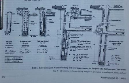

Beschrieben wird lediglich in meinem Buch "Bergbaurelikte der königlich Preußischen Berginspektion Clausthal (2002, 2011 in Zweitauflage) der Bergbau im Oberharz der entsprechenden Bergstädte).
Bezogen wird sich auf die Zeitschrift Glückauf von 1895 eines hochkarätigen Autorenteams (Scan anbei), die bis 1910 in meinem Keller lagert. Ein weiterer interessanter Artikel wurde 1991 vom Darmstädter Professor Döhring (Scan ebenfalls anbei) herausgegeben. Kennt jemand für den Oberharz ältere Belegquellen?
Schöner wäre es gewesen, mich direkt anzuschreiben, da ich auch nicht jeden Beitrag im Forum lese (danke, Micha für den Tipp).

- CAM00065.jpg (29.39 KiB) 23854 mal betrachtet
- CAM00064.jpg (35.4 KiB) 23854 mal betrachtet
- CAM00063.jpg (24.7 KiB) 23854 mal betrachtet
Re: Heinzenkunst
Hallo Lutz
Das Bild mit den einzelnen Künsten ist nicht schlecht, leider kann man die Daten zu den einzelnen Künsten nicht lesen. Gibt es das Bild auch in groß?

Bitte sehr! Hoffe, es ist jetzt etwas besser.
- CAM00065_ji.jpg (101.87 KiB) 23813 mal betrachtet
Re: Heinzenkunst
Hallo Lutz
Danke. Es ging mir um die technischen Daten. Da habe ich zumindest für die Bulgenkünste inzwischen ganz andere Werte.

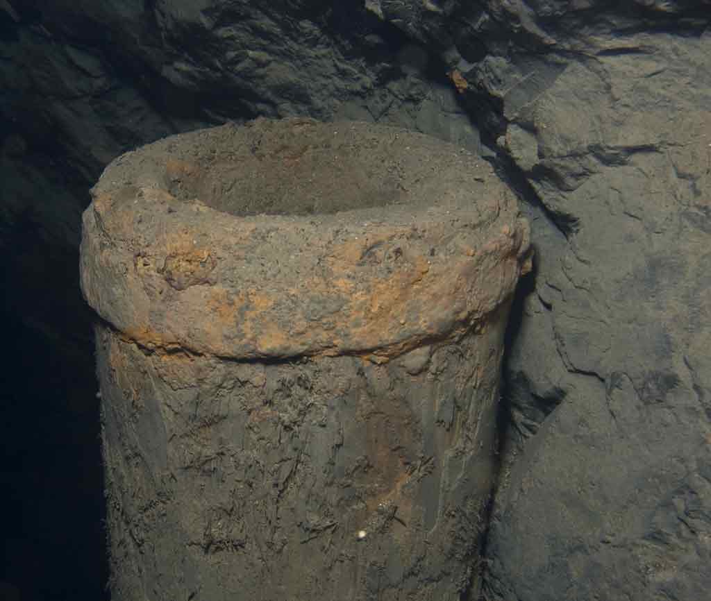

Ist ja eine ganz interessante Diskussion hier. Ich hätte mal eines der seltenen noch erhaltenen Heinzenkunstrohre aus dem Altbergbau des Harzes (heute unter Wasser liegend - ca. 20m tief und deshalb so gut erhalten) als Foto. Dieses Bergwerk wurde allerdings 1742 auflässig und war grob gesagt 40 Jahre auf Kupfer bauend in Betrieb.
