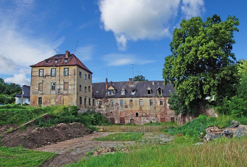

Hier mal noch ein Bild vom heutigen trostlosen Zustand des ehemaligen übertägigen Hüttengebäudes. Dazu ist aber noch zu erwähnen, dass im sogenannten unteren Hüttenhof schon umfangreiche Aufräumungsarbeiten stattgefunden hatten, bevor dieses Foto entstand.

Re: Wasserkunst und "Neue Hütte" im Goldgrund bei Wimmelburg
Wem gehört den das Objekt im moment?
Eigentümer ist die Gemeinde Wimmelburg. Es gab sogar schon mal eine Abrißgenehmigung. Auf Grund der fehlenden Finanzierung konnte diese aber nicht vollzogen werden. Inzwischen ist die Genehmigung erst einmal abgelaufen. Anfangs war es auch kein Problem die entsprechenden Forschungen und Bestandsaufnahmen dort im Objekt zu machen. Mittlerweile ist das eher etwas schwierig geworden.
Wie wäre denn die allgemeine Stimmungslage für ein Nutzungskonzept? Ist da mit Unterstützung zu rechnen?
Wahrscheinlich hat das montanhistorische Thema "Neue Hütte" doch mittlerweile so einiges Interesse vor allem im weiteren Umfeld geweckt. Sicherlich auch angeregt durch die Denkmalpreisverleihung 2015 an Thomas (wofür die Forschungen und Ausgrabungen an der Neuen Hütte sicherlich ein ausschlaggebender Faktor war) und die schon erfolgten Veröffentlichungen wurde über den ehemaligen Kultusminister von Sachsen-Anhalt durch die Denkmalpflege gegenwärtig ein sogenannter runder Tisch organisiert, welcher hoffentlich bald zusammenkommt. Vielleicht kann dadurch ja doch noch was erreicht werden zur Rettung und Erhaltung der noch vorhandenen historischen Bausubstanz. Vor nicht geraumer Zeit war an eine solche Entwicklung überhaupt noch nicht zu denken.
