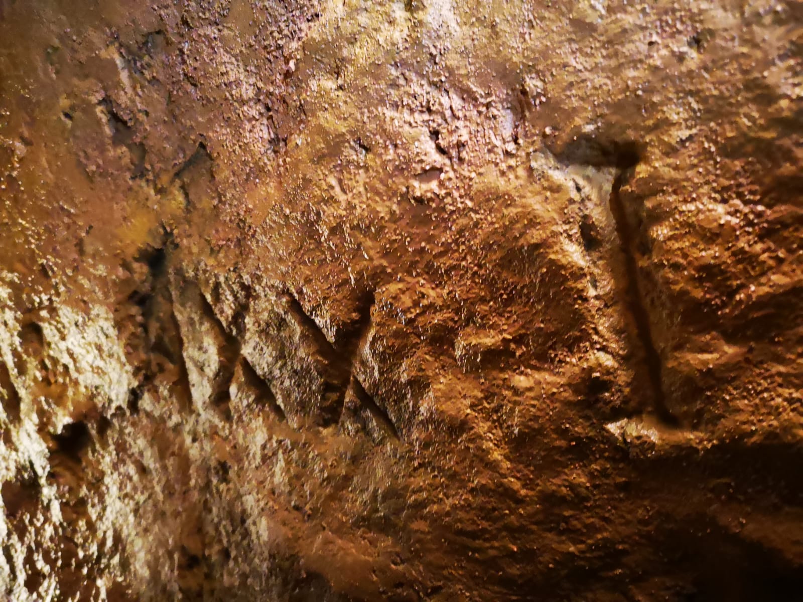

wir haben folgendes Gedinge bei der Aufwältigung eines Stollens gefunden und da wollt ich mal die Fachmänner hier nach der Bedeutung fragen. Ganz rechts sollte ja First und Sohle nachgerissen heißen aber IXX? Als Dezimalzahl 19 aber was soll mir das sagen.

19 ist in römisch "XIX" :cool:

Es könnte eine Entfernungsangabe zu einem bestimmten Punkt sein (Lachter oder Meter). Müsstet Ihr dann vor Ort prüfen.

Ganz rechts ist ein normales Gedingezeichen. Das davor könnte eine Entfernungsangabe sein.

Ok mal angenommen IXX ist eine Entfernung. Um welche Zahl würde es sich denn handeln? So könnte man vor Ort schauen was sich in der Entfernung befindet.
Re: Hilfe bei Deutung IXX
Trümmer Lümmler hat geschrieben: So. 24. Mär 19 14:20 Ok mal angenommen IXX ist eine Entfernung. Um welche Zahl würde es sich denn handeln? So könnte man vor Ort schauen was sich in der Entfernung befindet.

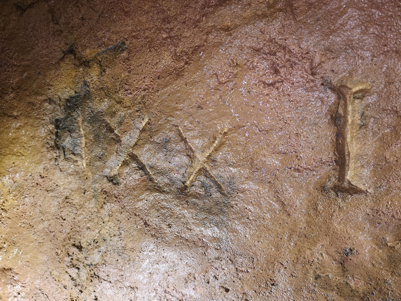

Um welche Zahl es sich handelt (wenn es eine darstellt), kann man nicht sagen. Die Bergleute haben sich nicht unbedingt an korrekte Schreibweisen gehalten.
Möglichkeit 1:
Der erste senkrechte Strich ist als Vortriebszeichen zu sehen, dann wäre es eine 20. Das größere Vortriebszeichen dahinter könnte dann die offizielle Messung sein.
Möglichkeit 2
Es ist eine 21, also einmal 1 und zweimal 10
Möglichkeit 3:
Es ist eine 19 in missglückter Schreibweise.
Schaut einfach, ob in entsprechender Entfernung (Lachter oder Meter) ein Schacht, ein Streckenkreuz oder irgendwas ist, was eine solche Angabe rechtfertigt. Wenn nicht, dann ist es wahrscheinlich auch keine Entfernungsangabe. Könnte sich dann wieder um etwas handelt, was bei uns unter "Harzer Zähltafel" läuft (siehe auch https://www.untertage.com/publikationen ... n-usw.html)

Hallo, ja das wird mich vor Ort schon was weiter bringen. Erstmal Danke dafür. Wir wollen nächstes Wochenende den Stollen vermessen und skizzieren. Rein aus dem Bauch raus, könnte das Zeichen 20m vom Mundloch entfernt sein. Allerdings befinden sich dort auch noch 2 Gesenke. Das lässt sich dann aber erst nach der Vermessung genau sagen. Vielleicht finden sich auch weitere Zeichen.
Ich melde mich am besten noch einmal, wenn ich die Skizze habe und poste diese dann hier dazu.

Möchtest du die Ergebnisse noch mit uns teilen? Gibt es weitere Zeichen, die eine Systematik erkennen lassen? In welcher Bergbau-Region ist das? Wie ist die Auffahrrichtung? Das I mit den beiden Strichen oben und unten deute ich nicht als Gedinge. Es handelt sich m. M. n. um ein Vortriebszeichen.

Nobi hat geschrieben: So. 24. Mär 19 17:04 Möglichkeit 2
die wäre auch verunglückt. "Korrekt" wäre XXI
Nobi hat geschrieben: So. 24. Mär 19 17:04 Möglichkeit 3:
Wie schon geschrieben, findet man UT Angaben in verschiedenen Schreibweisen. Diese waren auch nicht unbedingt dazu gedacht, dass man sie Jahrzehnte oder Jahrhunderte später noch deuten können muss. Man muss eben vor Ort schauen, ob es einen Sinn ergibt und welchen.
