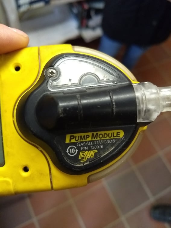

Auf Arbeit heißt, ich arbeite bei einer Tochterfirma von Honeywell, also der Firma, die die "gelben Dinger" herstellt.
Unsere Firma hat auch diese sogenannten "Microclips"-Geräte im Einsatz. Letztens ist eine neue Generation von den Typen rausgebracht worden und die Vorgeneration wird entsorgt, weil wir als Honeywell natürlich immer nur aktuelle Geräte nutzen (dürfen). Ich sammel nächste Woche mal ein, was ich kriegen kann, denn wegschmeissen kann ich immer noch.
Ich stelle nächste Woche mal nähere Angaben und Foto´s hier rein. So 10 Geräte oder vllt. auch mehr kann ich vorm verschrotten retten. Ne Eichstation ist (glaube ich) auch noch da
An Sensoren sind die gerade mit CO, CH4, O und noch irgendwas bestückt ( Ex-Athmosphäre vielleicht??)
Also wenn du magst........
dummerweise ist Freitag und ich komme erst nächste Woche wieder auf Arbeit.
