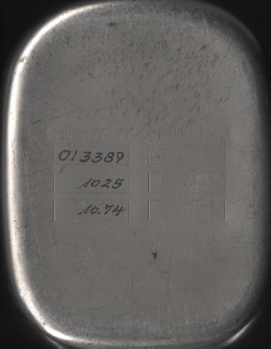

Schau mal unter einen von Deinen W65. Das sollte so wie auf dem Bild aussehen. Oben steht die Seriennummer, in der Mitte das Gewicht und darunter das Baujahr. Stehen in der zweiten Spalte auch noch Daten beziehen sich diese auf Instandsetzungen.
Der W65 mußte vor jeder Schicht optisch auf Beschädigungen geprüft werden. Stark verbeulte FSR oder solche mit defekter Verplombung durften nicht benutzt werden. Der W65 mußte außerdem alle 3 Monate gewogen werden. Betrug die Gewichtszunahme mehr als 10 g, so war der betrefffende Filter auszumustern. Der W65 hatte eine voraussichtliche maximale Lebensdauer von 8 Jahren. Nach 4 Jahren war erstmalig eine Stichprobe des Bestandes eines Werkes zur Prüfung zur Hauptstelle für das Grubenrettungswesen zu schicken. Auf Basis des Prüfungsergebnisses wurde über die Weiterverwendung des Bestandes entschieden.
