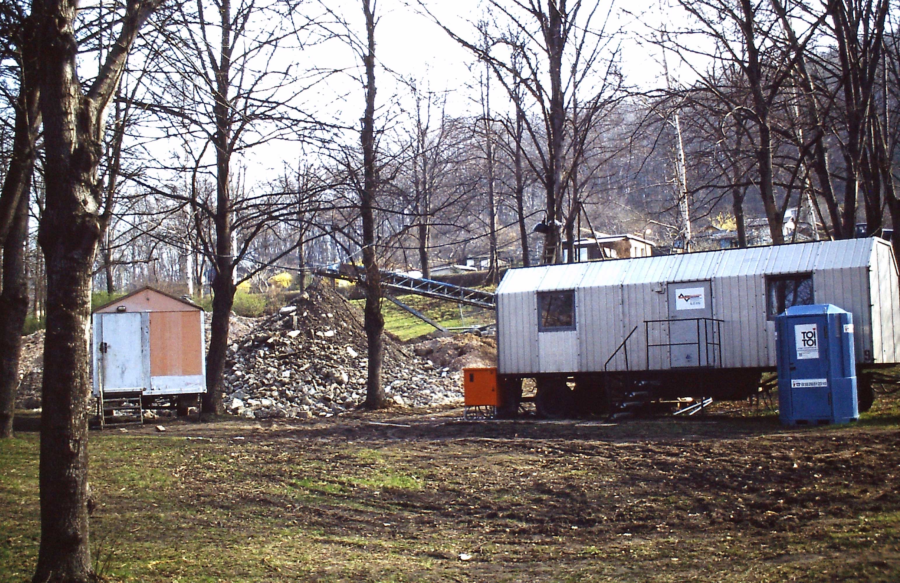

Hier mal ein Bild aus dem Schacht während der Aufwältigung.
axel hat geschrieben: Di. 21. Jun 22 14:00
Ich dachte die Schachtverwahrung wäre Mitte der 90er unterhalb der Straße und der Gärten erfolgt?
Nein. Man hat dort ein Gesenk auf die Rösche geteuft und die Rösche bis zum Schacht aufgefahren. Im Bild über den Firstbrettern ist der Schacht. Das Ende des Förderbandes steht in der Schachtmitte.

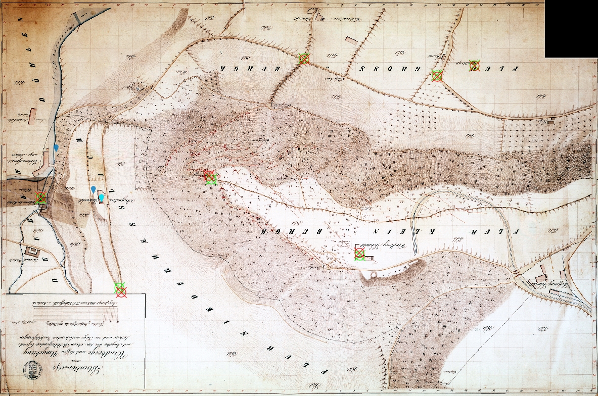

Re: Tagebruch in Freital
Relativ genau sollte die Lage des Schachtes hier eingezeichnet sein:
https://archiv.sachsen.de/archiv/bestan ... igitalisat
Jetzt müsste den Riss nur noch jemand georeferenzieren ...
GA Axel
Beiträge: 2569
Sehr schwierig, Axel. Wenige Passpunkte, und bei denen bin ich nicht 100% sicher, ob sie wirklich identisch sind. Z.T. habe ich Straßen- und Wegkreuzungen verwenden müssen. Vielleicht kann ein Revierkundiger mal draufschauen und sagen, welche Gebäude es noch gibt, dann kann ich das evtl. noch nachbessern.
Im Moment kommt das raus: 13,6551596°O 50,9971646°N, das liegt ca. 50 m SE von der Koordinate aus der Monographie.
