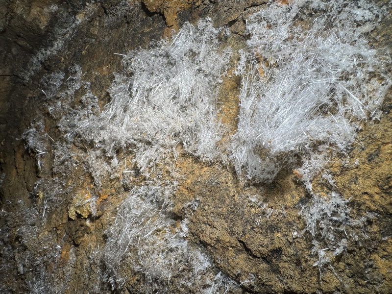

neulich konnten wir bei einer Befahrung eine etwas außergewöhnliche Sekundärmineralsisation bewundern: Auf den ersten Bilck sah es aus bie Gipskristalle, doch hier war die Struktur anders. Es sah eher aus, wie ein Geflecht aus dünnen Härchen. Ich habe sowas schonmal im Revier von Brad Erbisdorf gesehen, aber da war es noch viel intensiver, in Form eines mind.3m langen "Teppich" auf der Sohle. Ich tippe mal auf eine Salzablagerungen, was meint ihr ?
Hier noch eine Detailaufnahme von Nobi:

Nein. Salz nicht. Was ist im Gang. Liegen Haldenmassen oder Schlackenplätze darüber?

Freiberger Zentralrevier, tiefste befahrbare Sohle...

Gips kommt aber in den unterschiedlichsten Kristallstruktur vor. Selbst die Bewetterung kann die Kristall verändern mit der Zeit, z.B Strecken, verkrümmen. Aber es könnte sich auch um Salpeter handeln. Unter bestimmten Bedingungen in alten Häusern mit feuchten Mauern können Sie auch beachtliche Größe erreichen.

Hast du das schon mal geschmacklich geprüft?
Gips schmeckt nach nichts, aber Epsomit käme ja evtl. auch infrage:

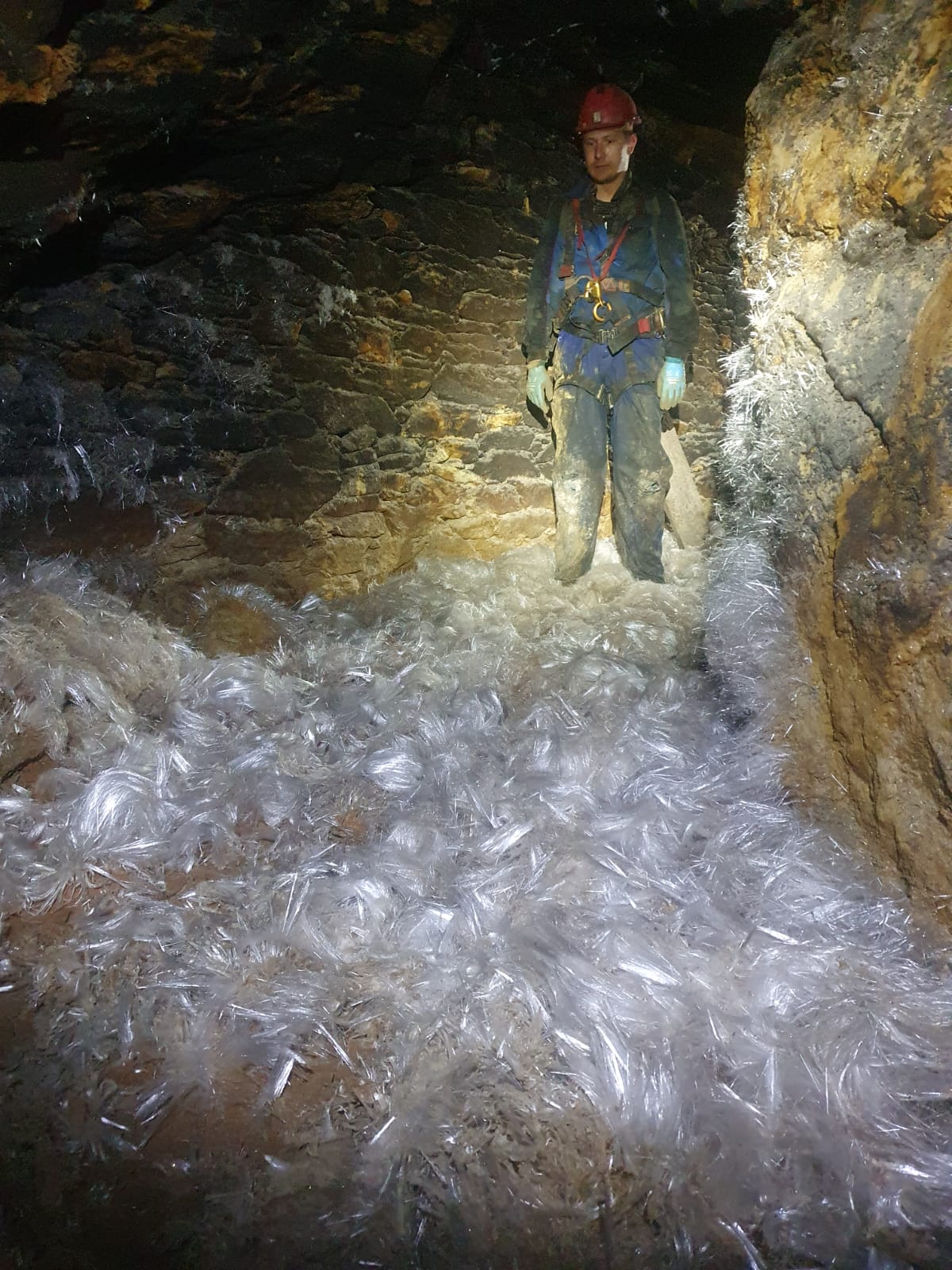

Ja, sowas in der Art (Salpeter) habe ich mir auch schon gedacht. Wie schon erwähnt-im Brand Erbisdorfer Revier sind wir in der sogenannten "Faulen Lage" mal über eine große Fläche von sowas gelaufen. Leider existiert davon keine Aufnahme :(

Also genascht habe ich davon nicht. Ich werde auch so schnell nicht wieder dort sein. :D

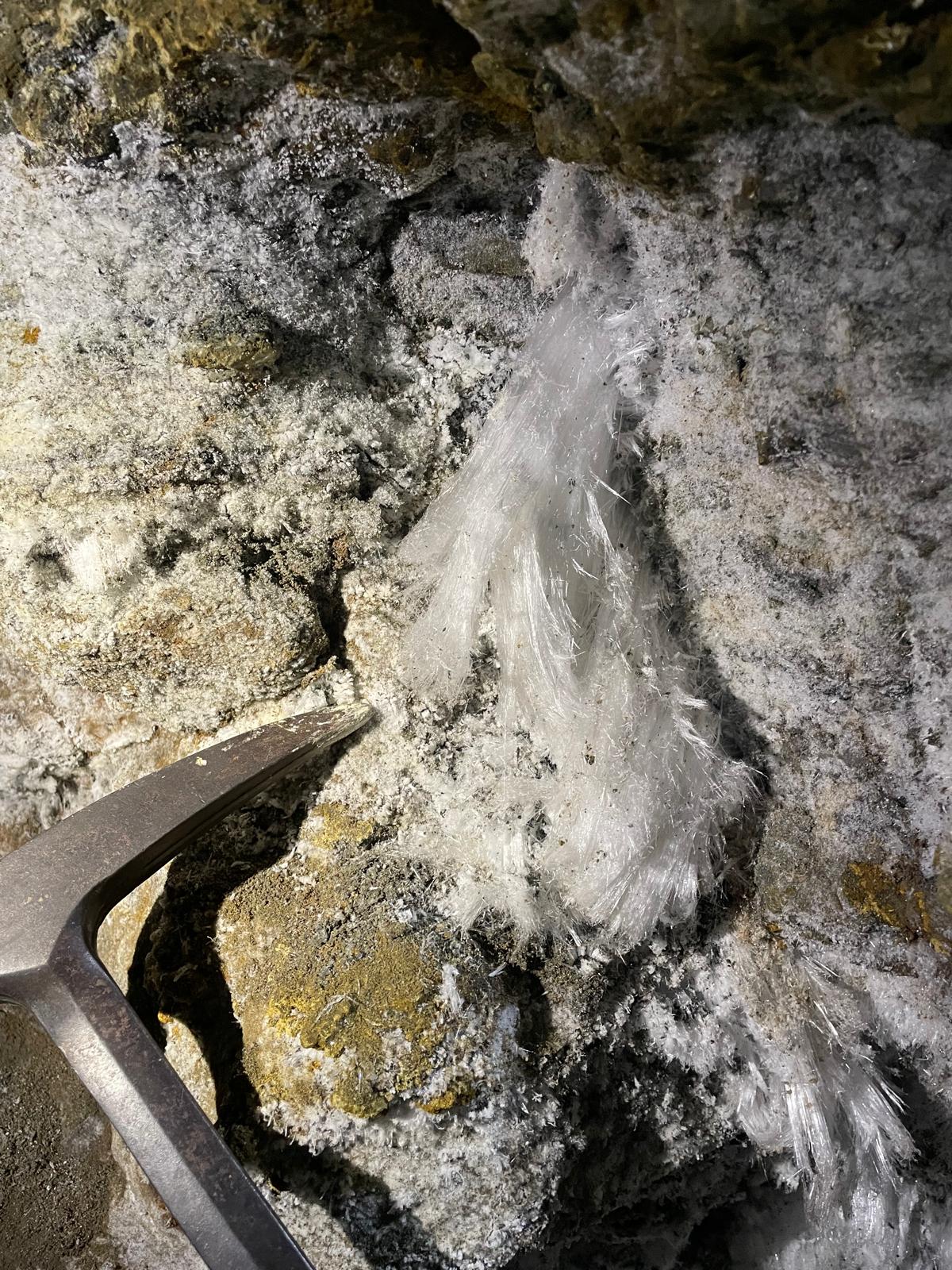

Eie weitere Möglichkeit wäre Halotrichit https://de.wikipedia.org/wiki/Halotrichit
hier mal ein Bild eines Fundes in der Grube Pablo y Virginia in La Union

Ist eine Variante, da die Zutaten Eisen und Aluminium ja überall vorhanden sind. Soll aber relativ selten sein. Für das Freiberger Revier ist es nicht beschrieben. Für das Brander Revier schon, im Bereich Glück Auf Schacht.

Sieht ganz nach des Rätsels Lösung aus :top:
Hab das Foto gefunden. Da ich kein Fotogeraffel dabei hatte, leider nur `ne Handyaufnahme

Ich würde Epsomit als "tertiäre" Mineralbildung (nach diesem Foto) trotzdem nicht ausschließen.
Wir haben ähnliche Aggregate schon mal in Kamsdorf gefunden. Thomas Witzke hat es als Epsomit angesprochen.
