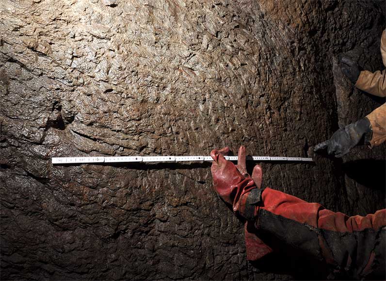

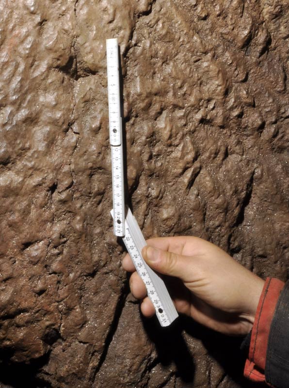

In Auffahrungen aus dem 16. Jahrhundert haben wir kleine Kreuze (etwa 5 x 5 cm oder kleiner) an den Stößen entdeckt. Diese waren in regelmäßigen Abständen geschlagen (1 bis 3 m) und weisen darauf hin, dass es sich hier um Vortriebeszeichen / Gedingezeichen handelt. Ich kenne diese kleinen Kreuze bisher nur aus dem Glashütter Revier und aus dem Schneeberger Revier. Da diese Reviere doch recht weit auseinander liegen ist nun die Frage, ob diese Zeichen auch aus anderen, dazwischen liegenden Revieren bekannt sind.
Re: Kreuze als Vortriebs-/Gedingezeichen
Bilder vom Glashütter Bsp.:
- gh2.jpg (97.72 KiB) 8553 mal betrachtet
- gh1.jpg (98.94 KiB) 8553 mal betrachtet
