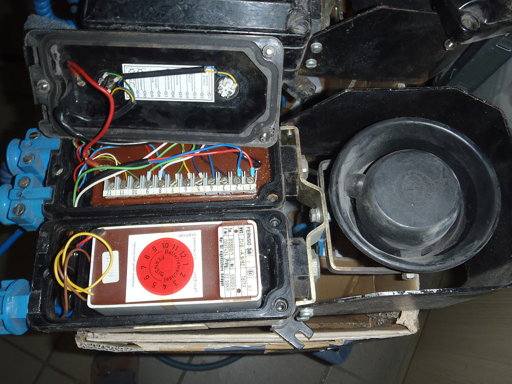

ich habe ein Paar Fernsprecher mit Lautsprecher von FHF gebraucht erworben, die nicht das tun, was sie eigentlich sollen. Bei FHF auf der Seite sind diese nicht dokumentiert. Möglicherweise liest jemand mit, der sich damit auskennt. Folgendes ist Fakt:
- Auf der rechten Seite befindet sich eine vergossene Batterie, mit Kennzeichnung B5900/1 und Prüfsiegel von 1999. Eine der Batterien hat noch 11,8V.
- Auf der linken Seite gibt es eine Ruf- und eine Sprechtaste.
- Die Apparate werden über eine Zweidrahtleitung parallelgeschaltet. Zwischen den Klemmen liegt eine Gleichspannung von 0,4V an.
- Unter der Klemmleiste links muss sich eine vergossene Elektronik befinden.
- Jeder Apparat benötigt seine eigene Spannungsversorgung.
- Mit der Ruf-Taste schaltet man den Lautsprecher der anderen Sprechstelle ein. Allerdings ist die Funktion der Tasten nicht konstant, mal stellen sie sich nicht zurück, mal reagieren sie gar nicht.
- Angeblich sollen die Geräte mit Heulruftelefonen kompatibel sein. Ich glaube aber, dass das eine Fehlinformation ist.
Weiß jemand mehr?
