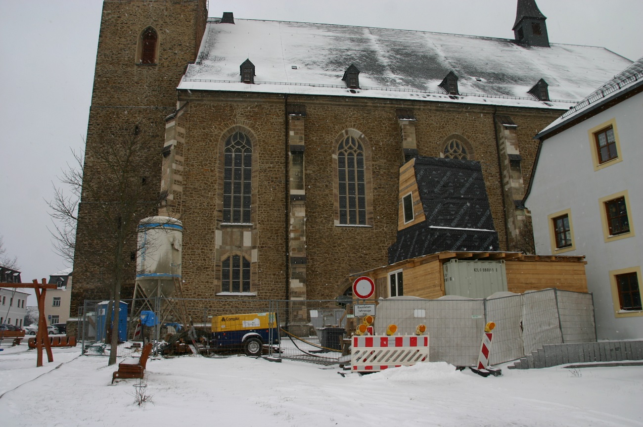

Genau dieser Gang wird einige Meter weiter im Bereich Kirchplatz von zig Untersuchungsgesenken, sprich frischen Teufen, angefahren und verwahrt.
So eine Menge an Teufen der Bergsicherung nebeneinander sieht man auch im Erzgebirge recht selten.

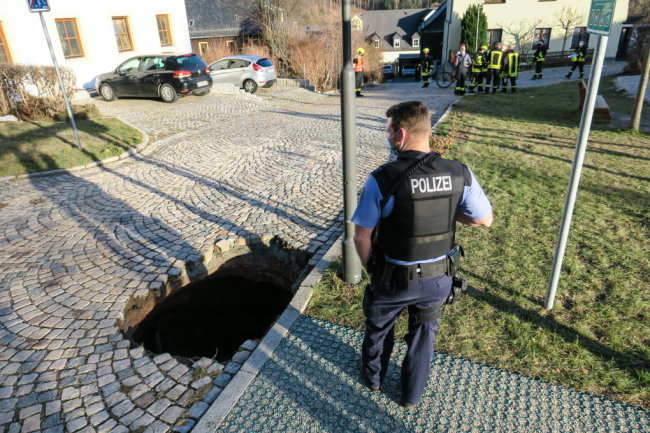

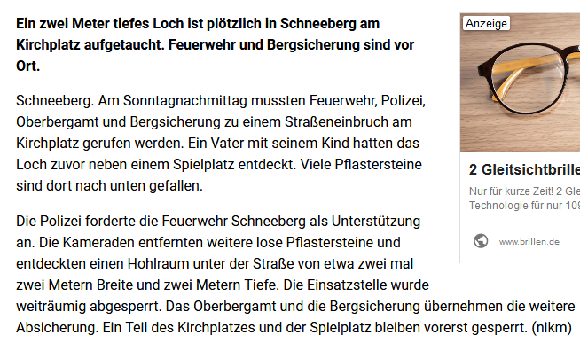

Neuer Tagebruch, ganz aktuell. Kaum tauts, bröselts - auch in einem Bereich, wo gefühlt schon 100 Dreiböcke standen.
Quelle Freie Presse
Quelle Freie Presse

Der Bruch liegt auf dem Kreuz des Alte Fundgrube Sth. mit dem St. Wolfgang Fl. Die Strecke liegt bei + 453 m NN und damit 24 m unter Niveau. Nur ein paar Meter daneben befand sich die Teufe 8. Die Strecke sollte damit eigentlich saniert sein. Das liegt alles im Bereich der Ritterzeche.

Naja, das hat aber mit dem Tagebruch nichts zu tun. Liegt ja auf der anderen Seite der Kirche. Ritterstolln gleich gar nicht. Die Ritterzeche liegt im Bereich des Tagebruchs und hatte keinen eigenen Stolln. Hab noch einmal nachgesehen. Das Gesenk 8 ist offensichtlich ein alter Schacht. Es stand ca. 6 m südlich des jetzigen Bruches. Die Strecke wurde damals befahren. Die Firste liegt in dem Bereich zwischen 467-469 m NN. Geländekante ist bei 477 m NN. Theoretisch kann es dort keinen Tagebruch geben.

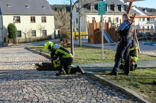

Der Tagebruch neben dem Spielplatz wird aufgewältigt.
Gleichzeitig ist diese Teufe aber auch nur eine von mehreren Baustellen in und um Schneeberg.
