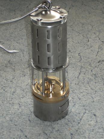

So dann eine kurze Rückmeldung, der Zünder geht wieder. Ich habe jetzt ein neuer Cereisen-Zündstift grün eingebaut und die Zündstiftfeder habe ich ersetzt.
Auch noch Danke an markscheider für die Hilfe wie ich im Shop nach den Ersatzteile angefragt habe!
Hier noch ein Bild der Wetterlampe, leider nicht im Betrieb da ich noch Feuerzeugbenzin kaufen muss.
- Wetterlampe.jpg (27.5 KiB) 14112 mal betrachtet
