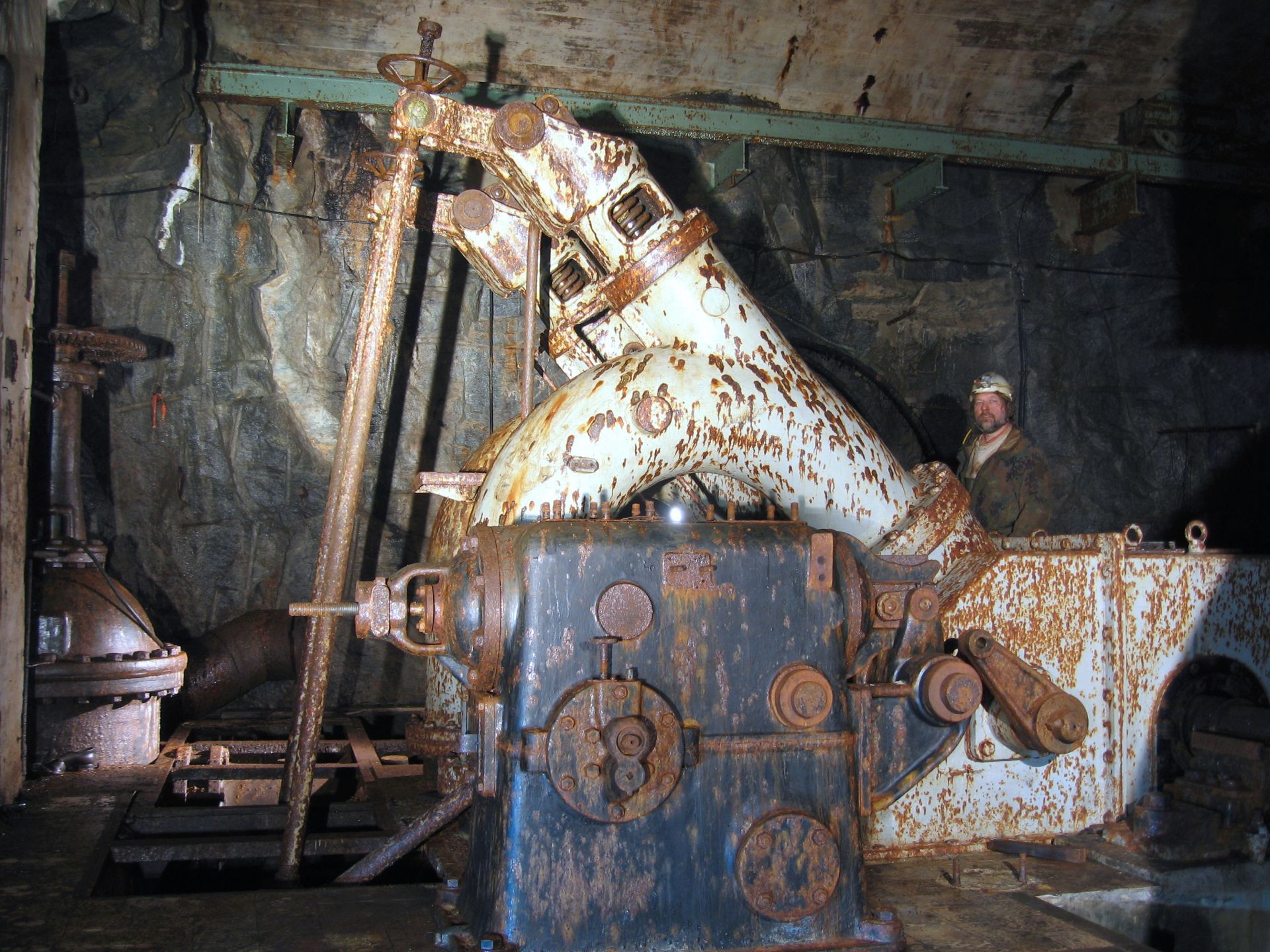

Naja, das das Oberwerk nicht mehr existiert stimmt so nicht ganz. Fakt ist natürlich das im Zuge der Buntmetallgewinnung nach der Stilllegung der beiden Kraftwerke die Generatoren des Oberwerkes ausgeschlachtet wurden. Zu sehen gibt es da aber schon noch einiges, wie z.B. diese Pelton Zwillingsturbine. :shock:

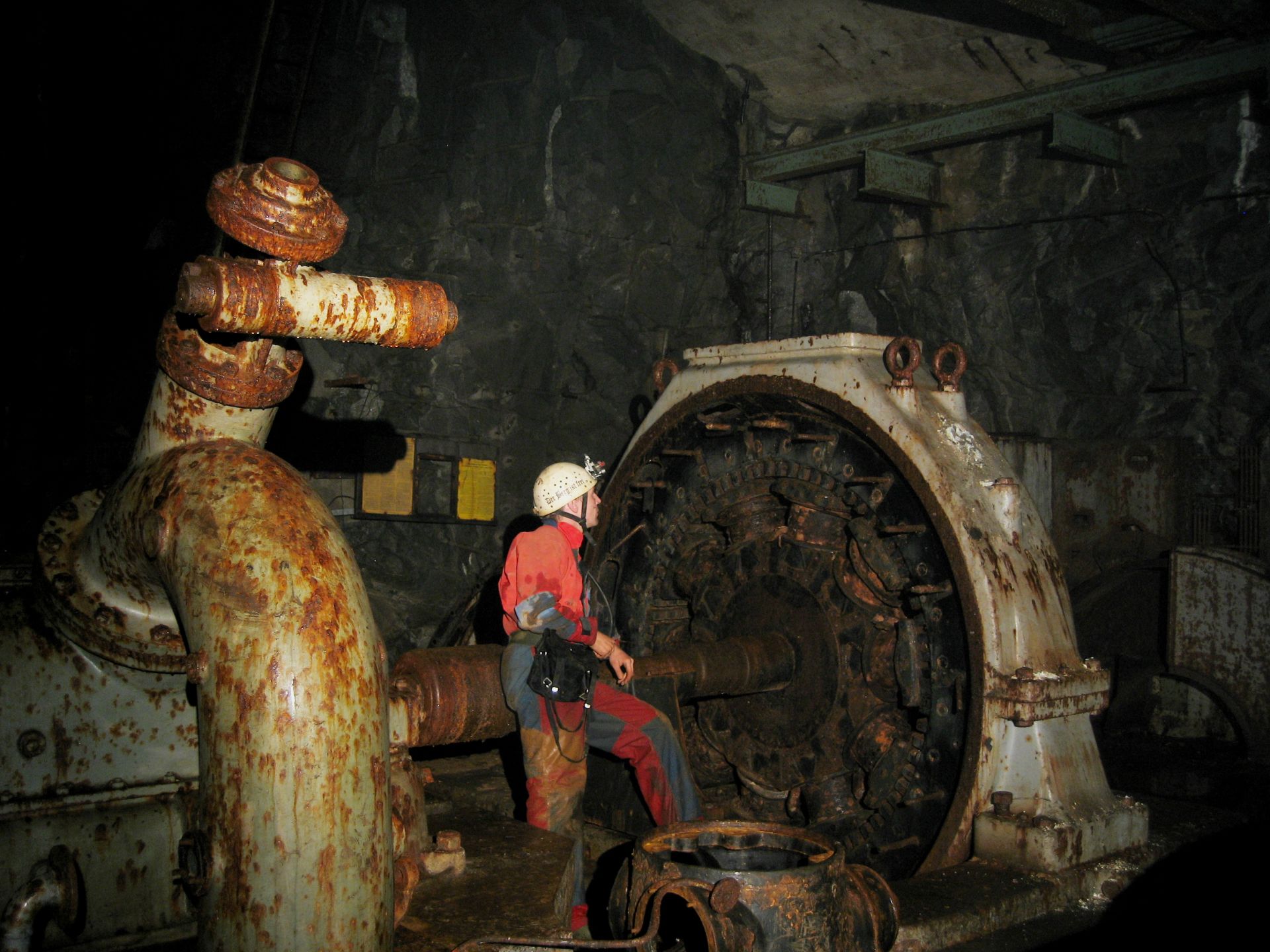

Hier mal noch ein Bild von einem der ausgeschlachteten Generatoren. (zugehörig zur Turbine 2)
