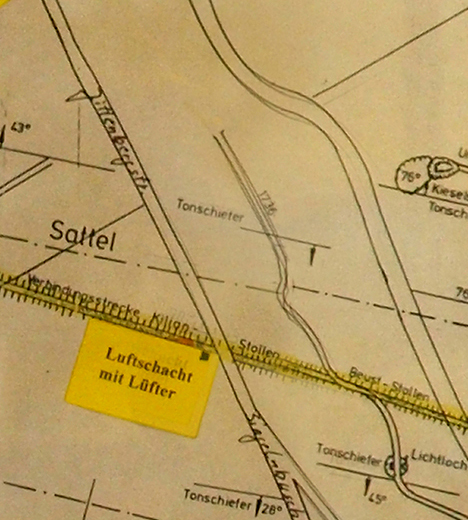

Zwischen Oscar und Friederike verläuft der Boiststollen unter dem Tal hindurch noch Nord.
Dort sollte es eigentlich laut Riss einen Schacht mit Lüfter zur Bewetterung geben.
Laut meinen Messungen müsste der irgendwo unten bei den Häusern liegen.
Gibt es den wohl noch ?
Auszug aus dem Riss...
Ich finde da nichts vor Ort. Vieles andere konnte ich soweit zuordnen denke ich.

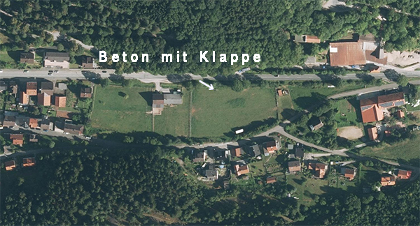

Unten auf dem Feld gibt es noch die Betonkonstruktion mit der Klappe.
Ich vermute dort den Bilsteinstollen :

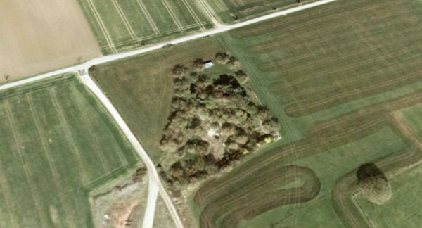

Weiter oben im Norden (etwas nach Ost) gibt es noch eine Mulde auf der Höhe, welche ich vermutlich dem alten Friederich Wilhelm Schacht zuordnen sollte. Darunter liegt Friederike.
Dort gibt es heute noch einige Bienenkörbe und das Gelände ist eingezäunt. Das Gebäude in der Pinge sieht jedoch schon älter aus und scheint mir zur alten Grube zu gehören. Stimmt das ? Gibt es da noch Schächte ?

Der Luftschacht ist noch für das Besucherbergwerk in Betrieb. Im Garten des Hauses am Siegelnbusch 1 müßte ein passendes, fast quadratisches Bauwerk stehen. Im Schacht ist auf Beuststollen-Niveau ein Lüfter für den Betrieb der Dieselloks installiert.

Ahh. Habs vermutet, wollte aber nicht so einfach durch die Vorgärten latschen...
Danke.
