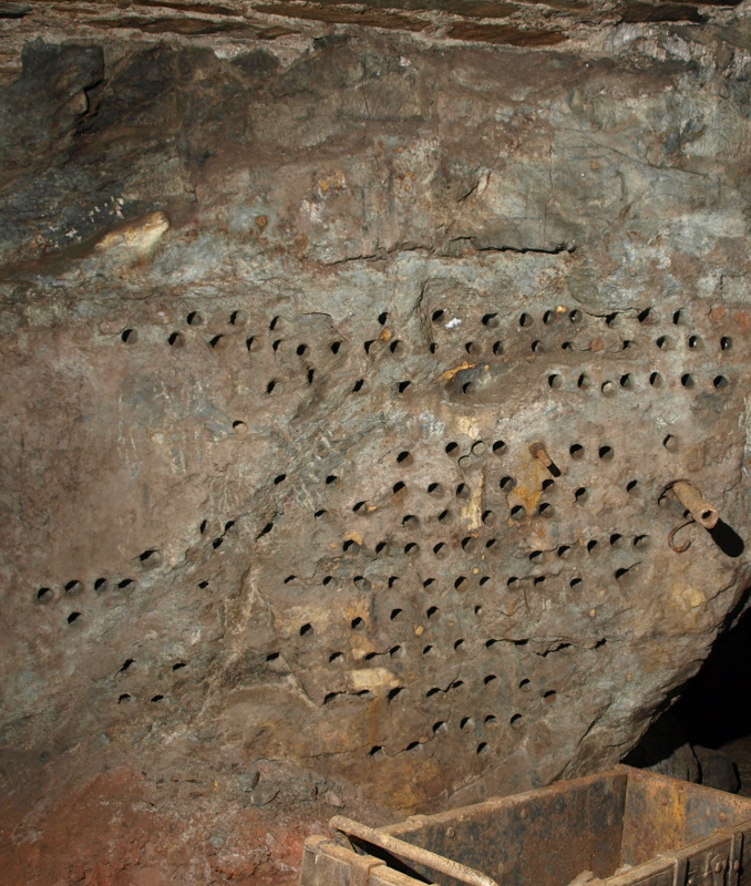

Ansonsten: Hunderte im Bereich der "Alten Elisabeth" (Freiberg). Hierbei handelt es sich aber um Versuche der Bergakademie kurz nach dem 1. WK.

Falafel hat geschrieben: Ansonsten: Hunderte im Bereich der "Alten Elisabeth" (Freiberg). Hierbei handelt es sich aber um Versuche der Bergakademie kurz nach dem 1. WK.
Teilweise sind da mehr Löcher, als Fels.

Das letzte Bild ist typisch für Orte an denen Bohrhämmer gewartet wurden.
Diese mußten ja nach Rep. ausprobiert werden, daher auch die geringe Lochtiefe.
Gibt es europaweit.

An OHo. Ja, an den Werkstätten findet man jede Menge Bohrlöcher, vom ausprobieren der reparierten Bohrhämmer.
