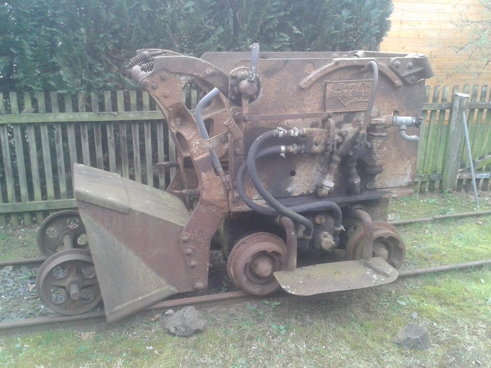

Re: Infos über Wurfschaufellader Atlas Copco Typ LM 30
Mein LM 30 ist fertig zum Lackieren.
Habe diesen fast komplett zerlegt.Schwer ist es nicht,jedoch braucht ihr teilweise Zollwerkzeug und Maschinenschlosser sollte man sein
Kann Euch da virtuell behilflich sein.

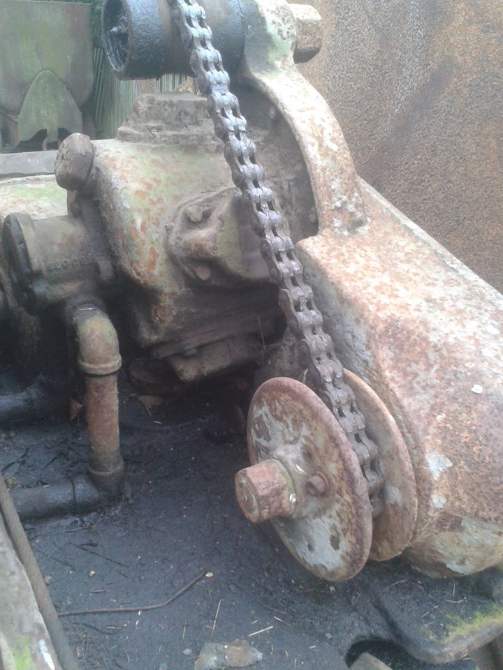

Abziehen der Räder.Gleich vorweg!Ich habe einen 6 Tonnen Eigenbauabzieher gebaut und mußte mit dem 5Kg Hammer noch nachhelfen.Die Gleisräder sitzen auf einem Kegel mit Passfeder.Danach habe ich die dahintergelegenen Wedis getauscht.Ganz wichtig wegen Öldichtigkeit!!!
Die hinteren Lager sitzen in einem Excenter.Damit spannt man die Kette.Die Lager sin Zylinderrollenlager.Vorspannung beachten!

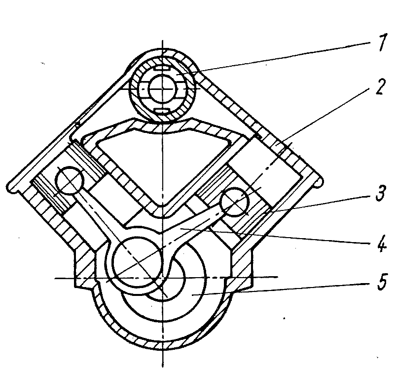

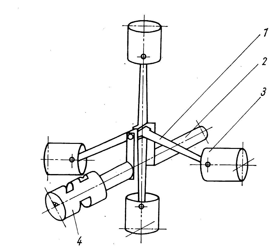

Habe eben Deinen Post gefunden, ist zwar schon etwas her, hab aber hier eine Info.
Die Ost Überkopflader PML63 wurden mit vier Zylinder Motoren verbaut. Angeordnet sind die Zylinder 90° versetzt. Sind robuste Eisenklötze! Der Wurf- und Fahrmotor sind identisch, können also gewechselt werden. Die Geräte waren bei der Wismut wie auch im Spatbergbau sehr verbreitet. Nachfolgendes Foto im Finstergrund. Bei uns wurde er eingesetzt als wir die Schienen verlegt haben
- PML63.png (620.16 KiB) 26805 mal betrachtet

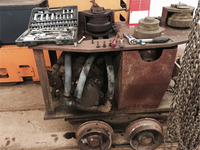

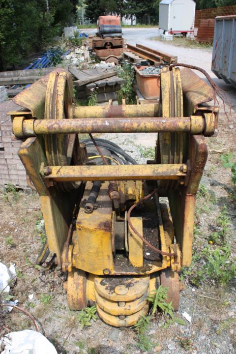

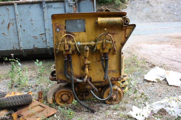

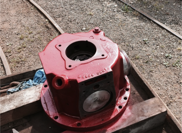

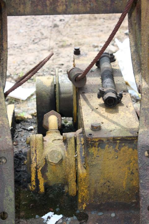

So, jetzt muss ich mich doch fast 8 Jahre später nochmal dazu äußern, nachdem das Thema ja lange in Vergessenheit geraten warHauer hat geschrieben: Sternmotor???Was ist das für ein Lader????Kenne keinen Wurfschaufellader mit "Stern"-motor.
Flugzeuge haben Sternmotoren aber Bergbaulader für u.T.???![]()
Gibts Pneumatik Sternmotoren?????
G.A.H

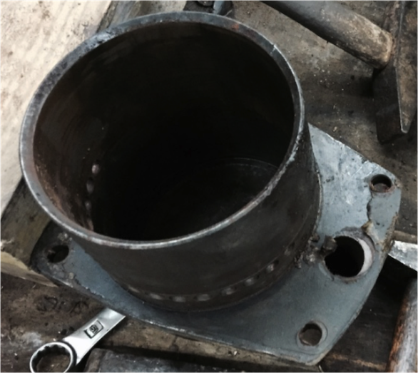

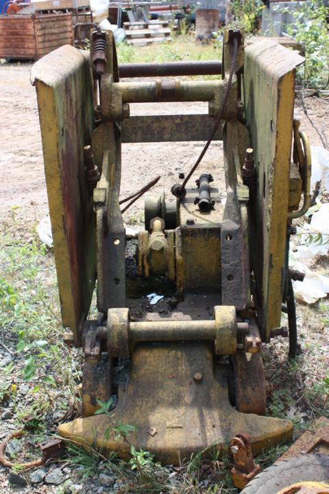

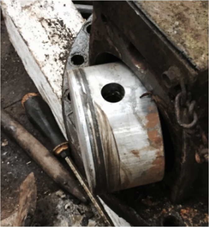

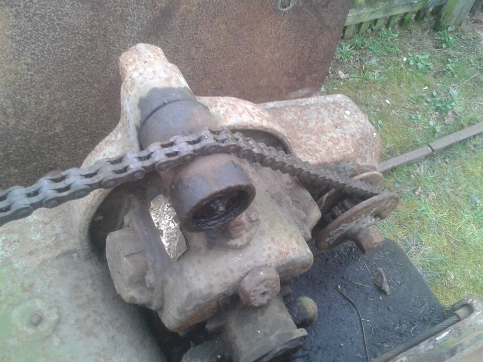

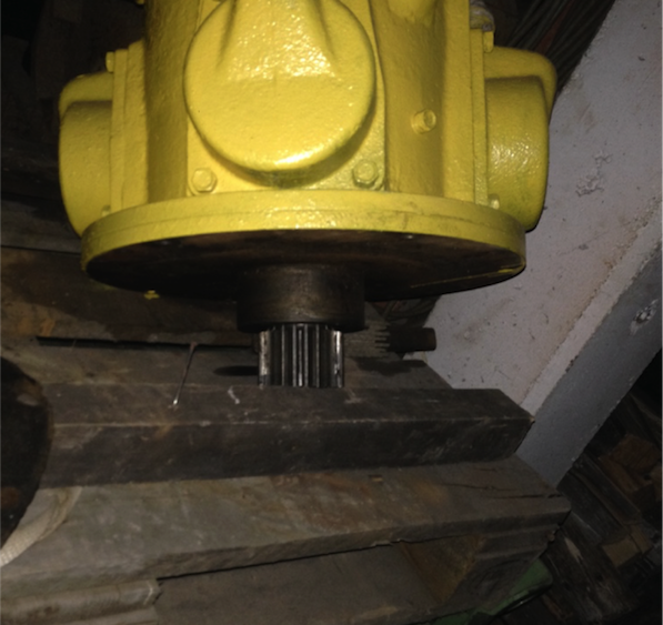

Wir haben in Bad Ems einen Eimco 12B, Baujahr müsste 50er Jahre sein, Herkunft Dachschiefergrube Wilhelm-Erbstollen in Kaub. Meine Erinnerung von damals deckt sich mit den Angaben in der Betriebsanleitung, es handelt sich um einen 5-Zylinder Sternmotor. Auch hier müssten beide Motoren baugleich und prinzipiell austauschbar sein.
Keine Anordnung aus mehreren Lamellenmotoren (wie bei der von Frido beschriebenen Variante) sondern definitiv ein Kolbenmotor!
Sternmotoren gibt es nicht nur als Verbrennungsmotoren, sondern auch als Pneumatikmotoren. Eine Möglichkeit das zu realisieren, zeigt vom Prinzip her die Skizze auf nachfolgendem Link.
http://www.cad-jung-shop.de/WebRoot/Sto ... Bild03.jpg
Bei Interesse kann ich die Tage Fotos nachreichen...
An dem 2008 beschriebenen Zustand "anschließen und läuft" hat sich nichts geändert. Vorgenommene Wartungsarbeiten seitdem: regelmäßig Öl nachfüllen und einmal Schläuche tauschen.

ich hab nachfolgend mal Bilder von einem PML 63 Motor (Gut wir sind im Atlas Copco Forum LML30 hoffe es wird verziehen!)
Den haben wir letztes Jahr aufgemacht und vor Inbetriebnahme geschmiert und kontrolliert, läuft tadellos. Der Lader stand knappe 20 Jahre im Stollen. Respekt die Maschinen sind robust!!!
Beim PML 63 sind vier Zylinder angeordnet.
- ZylinderkopfPML63.png (485.54 KiB) 26676 mal betrachtet
- MotorPML63.png (548.64 KiB) 26676 mal betrachtet
- KolbenPML63.png (757.13 KiB) 26676 mal betrachtet

Wie beim letzten Foto zu sehen, sind die Kolbenringe total verklebt. Sie wurden eingeweicht mit Reiniger und dann gelöst und gängig gemacht.

Andi-P
- Beiträge: 291
- Registriert: Sa. 10. Mär 07 18:43
- Name: Andreas Pahl
- Wohnort: Clausthal-Zellerfeld
auch wenn das hier alles nichts mehr mit dem ursprünglichen Thema zu tun hat, möchte ich noch die versprochenen Bilder nachliefern.
Zu sehen ist der Motor, der die Schaufel antreibt. Der Fahrmotor ist identisch. Jeweils 5-Zylinder wie eingangs schon erwähnt.
Ein richtiger Sternmotor ist das nicht wenn ich das richtig verstanden habe. Die Kraftübertragung zwischen Kolben und Welle ist wohl nicht mit einem Pleul realisiert. Radialkolbenmotor wäre dann wohl die korrekte Bezeichnung (ohne Gewähr...). Lasse mich aber gerne korrigieren.
Ich vermute das sieht in etwa so aus:
http://inchbyinch.de/wp-content/uploads ... -motor.jpg
Grüße
Andi
Grüße
Andi

9.3.1.3. Mehrzylinder-Druckluft-Hubkolbenmotoren
Werden mehrere Zylinder in einer Baueinheit so angeordnet, daß sie auf eine gemeinsame
Abtriebswelle wirken und dabei eine (möglichst gleichmäßige) Drehbewegung
erzeugen, nennt man diese Arbeitsmaschine allgemein Druckluftkolbenmotor.
Die Anordnung der Zylinder zur Antriebswelle ist ein Einteilungsmerkmal. Vorherrschend
sind Radialkolbenmotoren in Sternanordnung (allgemein 5 bis 6 Zylinder)
oder in V-Anordnung (allgemein 4 bis 8 Zylinder) (s. Bilder 9.15 und 9.16).
Meist überträgt ein um den Kolbenbolzen schwenkbarer Pleuel die geradlinige Hubbewegung
des Kolbens auf die als Abtriebswelle eingesetzte Kurbelwelle (Kurbeltrieb).
Die Steuerung der Luftzufuhr und des Luftaustrittes garantiert die zeitliche Bewegungsfolge
der einzelnen Kolben. Sie wird vorwiegend über einen Drehschieber,
der mit der Abtriebswelle direkt gekuppelt ist, vorgenommen. Diese Steuereinrichtungen
ermöglichen das Abschließen der Luftzufuhr nach einem gewissen Teil des
Arbeitshubes des Kolbens. Damit wird die Expansion (Entspannung) der Druckluft
für den restlichen Hub ausgenutzt und die Wirtschaftlichkeit vergrößert.
Der theoretische Arbeitsvorgang in einem Zylinder des Druckluft-Hubkolbenmotors
entspricht dem Kreisprozeß des Kolbenkompressors, der in umgekehrter Richtung
verläuft (s. Abschn. 9.2.2.1. und Bild 9.5).
Da mit der Expansion der Druckluft eine Temperatursenkung verbunden ist, kann
der Auspuff vereisen, wenn die Eintrittstemperatur unter dem vorgegebenen Wert
liegt. Das ist bei Druckluftmotoren besonders im Winter beim Einsatz über Tage zu
beachten.
Entscheidend für die Lebensdauer und Betriebsbereitschaft der Druckluft-Hubkolbenmotoren
ist eine ausreichende Schmierung (besonders des Triebwerkes und
der Steuerelemente).
Die Druckluft wird deshalb durch Nebelöler (Zerstäubungsöler) mit Öl angereichert
und anschließend teilweise über das Kurbelgehäuse geleitet.
Vereinzelt wird die Tauchschmierung angewendet. Hierbei tauchen die Triebwerksteile
in ein Ölbad ein und schleudern die Ölteilchen an die Schmierstellen. Die Gebrauchslage der Maschine ist in diesem Fall zu beachten.
Für die Beurteilung der Maschinen erweisen sich wiederum Kennlinien als günstige
Aröeitsunterlage. Das Verhalten der Leistung P, des Drehmomentes M und des
Luftverbrauches V wird in Abhängigkeit von der Drehzahl aufgetragen (s. Bild 9.17).
Die robuste Ausführung dieser Motoren sichert ihre dominierende Rolle bei erschwerten
Betriebsbedingungen. Sie eignen sich gut als Langsamläufer (Nenndrehzahl
500 bis 800 1/min) und erreichen dabei Leistungsmassen, die den Elektromotoren
entsprechen.

Hallo erstmal an alle im Forum,
ich bin gerade neu hier eingestiegen und bin begeistert auf diesen Beitrag gestoßen. Ich habe hier ebenfalls einen Atlas Cop Co LM 30 Lader stehen und überlege nun diesen zu restaurieren. Leider kann ich aber nicht einschätzen ob es sich bei diesem überhaupt noch lohnen würde. Er wurde uns als Schrott übergeben, aber er sieht zumindest äußerlich ähnlich aus wie der auf diesen Bildern. Könnte mir vielleicht Hauer oder ein anderer aus dem Forum da weiterhelfen? Ich würde die Tage mal ein Bilder machen und hier posten, dann könnte man sich auch mal ein allgemeines Bild machen.
Grüße aus dem Sauerland
B.
B.
Hallo nochmal,
leider hat sich aus beruflichen Gründen alles mal wieder verzögert.
Zum Zustand allgemein: Er wurde richtig dick mit Farbe versehen und die muss auf jeden Fall zum Teil runter. Ansonsten ist er eigentlich nach erster Betrachtung noch ganz gut in Schuss. Die Schläuche müssen logischerweise erneurt werden und ein paar Schrauben fehlen. Das größte Problem allerdings ist, dass der Wurfarm lose im Lader lag und da auch dran rumgeschweißt wurde. Aber hier erstmal die versprochenen Bilder:
- IMG_7353.JPG (94 KiB) 22730 mal betrachtet
- IMG_7352.JPG (113.01 KiB) 22730 mal betrachtet
- IMG_7350.JPG (92.18 KiB) 22730 mal betrachtet
- IMG_7348.JPG (73.2 KiB) 22730 mal betrachtet
- IMG_7346.JPG (90.64 KiB) 22730 mal betrachtet
- IMG_7345.JPG (102.23 KiB) 22730 mal betrachtet
- Finstergrundbergbau
- Beiträge: 321
Die defekten Seile sind ersetzbar und können ohne großen Aufwand repariert werden. Schönes Gerät, wünsche Dir viel Erfolg beim reparieren. Wenn Du Fragen zu den Drahtseilen hast gerne per PNBeligua hat geschrieben: Mi. 22. Aug 18 9:58
Finstergrundbergbau
