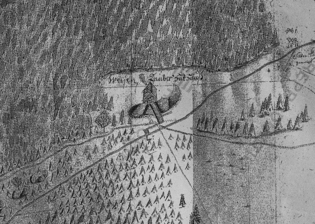

Ich habe einmal meine Grubenrisse durchgesehen. Die Zeichen sind auch in einigen Grubenrissen eingezeichnet. Leider ohne nähere Beschreibung. Im Anhang ist ein kleiner Ausschnitt von einen Riss aus dem Jahre 1723 mit dem besagten Zeichen.
Re: Grubenfeldgrenze?
Ich sehe 2 Stück.
Der Abstand vom 2. abgesetzten Schacht (der kurze) beim Huthaus Schacht bis zum in Frage stehenden Zeichen unterhalb des Stollns ist fast gleich wie der weiter links davon in den Bäumen versteckten Halde (also Schacht) zum selben Zeichen oberhalb der Stollnlinie.
Vielleicht misst Steve bei seinen anderen Rissen auch mal nach, ob da ebenso ein Zusammenhang bestehen kann.
