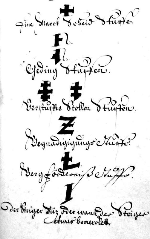

Hab kein passendes Thema gefunden. Deshalb hier im neuen Thema eine Zusammenstellung, was um 1750 im Annabergischen üblich war (auch für Volkmar - die Verstufung mit drei horizontalen Strichen!):

  1. Eine Marck Scheid Stuffe
  2. Geding Stuffen
  3. Verstuffte Stolln Stuffen
  4. Begnadigungs Stuffe
  5. Berg Förderniß Stuffe
  6. Der Steiger Riz(?) oder wann der Steiger etwas bemercket

Schön, wo hast du denn das gefunden?

Wann genau wurden denn 4 (Begnadigungs Stuffe) und 5 (Berg Förderniß Stuffe) geschlagen?

Jan hat geschrieben:Schön, wo hast du denn das gefunden?
Collectanea oder Unterschiedene Anmerckungen und Nachrichtungen von der Königl. Pohlnischen ChurFürstl. Sächs. Freyen Berg Stadt St. Annaberg und Dasiger Berg Amts Refier befindlichen Bergbau und Gebürgen nebst Unterschiedenen andern alten Nachrichtungen.
verfasst vom Bergmeister Johann Carl Goldberg, 1743 – 1756
heute im Bestand des Oberbergamts Freiberg im Bergarchiv
Re: Zeichen/Stufen Annaberg um 1750
Nobi hat geschrieben:Wann genau wurden denn 4 (Begnadigungs Stuffe) und 5 (Berg Förderniß Stuffe) geschlagen?
Goldberg schreibt: „…hier will man noch die Signa beyfügen so sich die lieben Alten in das Gestein in der Grube anhauende bedienet und gefunden werden als:“ und darauf folgen die abgebildeten Zeichen.
Es handelt sich also um Stufen/Zeichen, die die "lieben Alten" benutzten.
