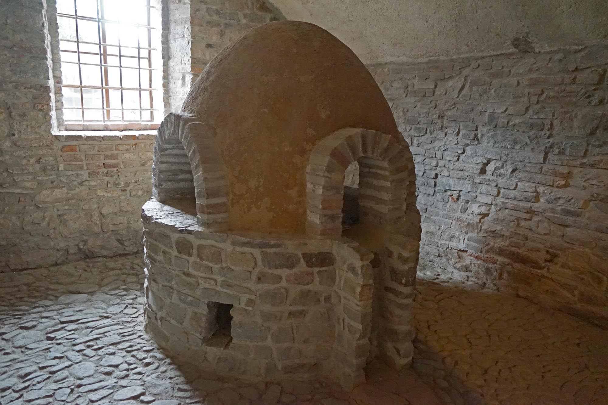

Hier ein Nachbau im Musem Kova Huta Pribram.

Danke.
Das wäre mal ein Ausflug im Urlaub wert.
Hast du machmal von innen auch Photos?

Hallo DPK,
der Herd ist eine flache Mulde unter der Kuppel. Alles unten drunter ist gemauert nicht hohl.
Unter die Kuppel kamen die (mehrere) Behälter (flache Keramikschalen) mit dem silberhaltigen Blei.
Es wurde von oben Befeuert und über Düsen Luft aufgeblasen.
Das Bleioxid konnte abgezogen werden, einiges verdampfte, die Schwaden gingen auch in die Lungen der Hüttenleute, übrig blieb im günstigsten Fall das Silber.
GA Holger

Danke für die tolle Erklärung!
